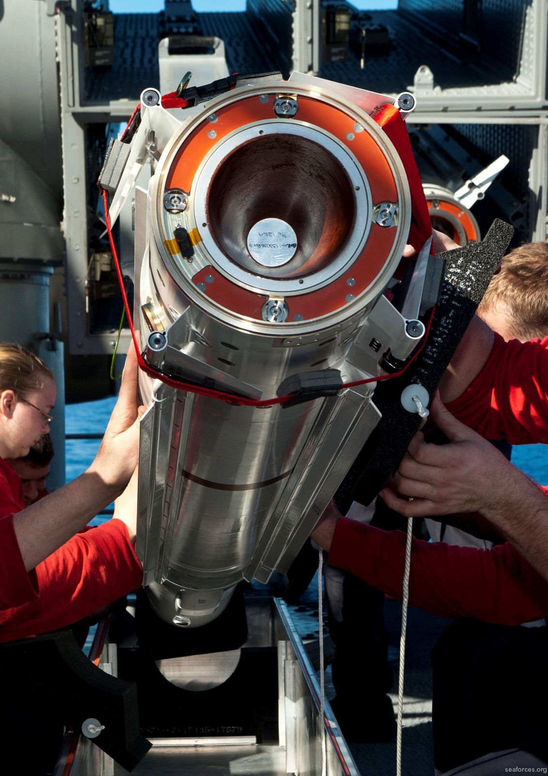

AMRAAM-ER (ami ugyebár = ESSM rakéta motor)
alapból így néz ki TVC nélkül
A felszerelhető TVC egység meg kb. ilyen

Nagyjából pont fordítva
A CAMM-ER hajtóműve TVC az AMRAAM-ER hajtóműve meg alapból nem az csak lehet rá tenni ilyen egységet
CAMM-ER
lsd.: https://forum.htka.hu/threads/mbda-sea-ceptor.756/#post-458327
A "nagyjából pont fordítva" az minimum barokkos túlzás.
Azt nem tudtam, hogy a CAMM ER (vagyis a "booster"-e) is TVC-s, viszont az ESSM az. Hogy a "TVC-egység" leszerelhető, az meg semmit sem jelent. Az összes, harci feladatra szánt ESSM-hez megvan a TVC-egység (ezért is hivatkoznak rá úgy, hogy "TVC-s rakéta" és nem pedig úgy, hogy "opcionálisan TVC-s"), amiből pár ezer darab készült el eddig.
https://www.aumanufacturing.com.au/bae-systems-missile-technology-lifts-off
És, hogy miért nem nagyon lehet látni képeken a TVC-egységet? Valószínűleg ezért:
"1. The Evolved SEASPARROW missiles (ESSM) includes the guidance
section, warhead section, transition section, propulsion section,
control section, and Thrust Vector Control (TVC) of which the guidance
section and transition section are classified CONFIDENTIAL."
https://www.govinfo.gov/content/pkg/FR-2018-02-16/html/2018-03190.htm

Az ESSM olyan rakéta ami indulhat a hagyományos Mk'29 es indítóból
az erre hasonlító NASAMS indítóból
és külònböző függőleges indító rendszerekből mint pl. a lenti képen látható Mk-41
Ezen indítási módok közül egyedül a függeges indításnál van szükség TVC re mert ott az indítás után azonnal van egy viszonylag gyors program forduló a cél irányába.
Amikor a rakétát nem függőlegesen, hanem hagymányosan már eleve a cél irányába fordítva indítják akkor nincs szükség ilyen fordulóra = TVC sem kell
wolfram
2011. július 30.
5 905
4 461
Ja, nem muszáj rátenni olyankor, ha nem VLS-ből indítják, de ha akarják, akkor ráteszik, mint itt is:
A TVC-egységek darabszáma pedig szinkronban van a legyártott ESSM mennyiséggel.
2018-ban 3000 TVC-egység.
És "With more than 2,000 proven rounds in service or in production and another 1,500 rounds anticipated based on customer requirements, the ESSM missile will likely be supported through 2030 and beyond."
https://www.raytheonmissilesanddefense.com/capabilities/products/essm-missile
Pontosan erre próbáltam utalni én is...
Normál esetben amúgy a függőleges indítóban lévő rakéták egy zárt szállító - indító konténerbrn vannak.
Azokra már a gyárban felszerelik a TVC -t.
A nem konténerben lévő rakétákat meg jellemzően nem függőlegesen indítják.
Azokra meg nem kell TVC ezért - kísérleti lövészetektől eltekintve - nem fognak elkezdeni TVC t szerelni.
