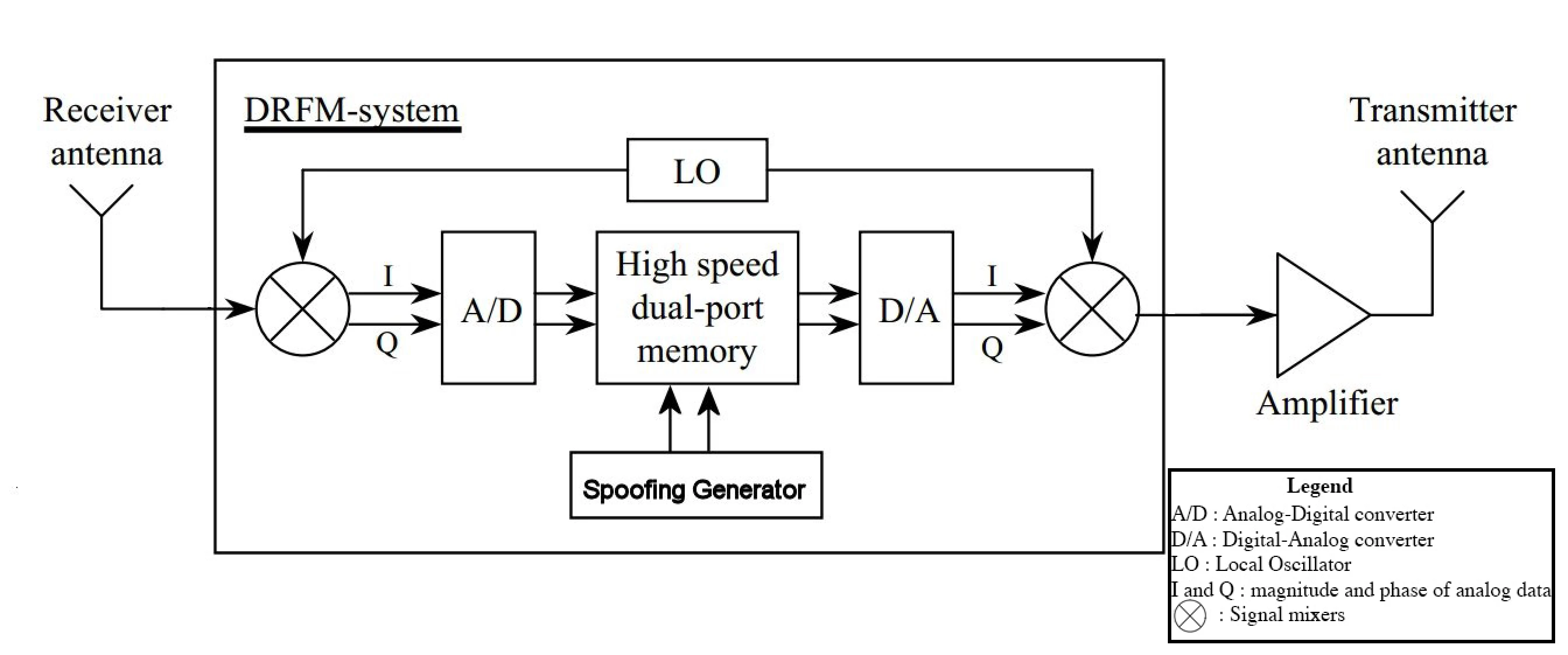

1.) Folyamatos a harc a radar zavaró és radar zavarását kivédeni hivatott rendszerek között. Előbb, utóbb rájönnek a zavaró eszközöket és technikákat fejlesztők hogy hogyan lehet zavarni egy új elvelig zavar védett radart. Ilyenkor a radarokat fejlesztők kitalálnak egy új megoldást, és az élet megy tovább.
2.) Az általad említett "Mercury Systems digital radio frequency memories (DRFM) radar-spoofing jammer" nem csinál mást mint nagyon pontosan érzékeli és megjegyzi az ellenséges radar jelet és villám gyorsan visszasugározza azt a radar felé, megpróbálva hamis cél jeleket generálni a radaron. A villámgyors azt jelenti hogy abban a pár ezred sec. ban amikor a radar vételi ablaka még nyitva van.
lsd. DRFM zavaró elméleti rajza
90
A modern frekvencia ugratásos radarok széles frekvencia spektrumban dolgoznak egészen bonyulult jelformákkal ezért természetesen minden egyes impulzus más és más, amit a zavarónak is tudnia kell (kellene lekövetni). Nagyon, nagyon nem egyszerű ilyen zavarót gyártani és óriási a verseny a radarok és zavarók fejlesztői között. A zavrónak hogy hatékony legyen rendelkezésre álló minimális idő alatt nem elég csak szimplán visszasugározni a vett jelet, hanem pl. a doppler hatást is figyelembe véve megfelelően módosítani is kell azt azért hogy a radar softwares védelmét tényleg be tudja csapni.
Az adu ász mégis a radar fejlesztők kezében van. Léteznek olyan megoldások is mint a kisugárzott és a vett radar jelek - értsd: fotonok - kvantum tulajdonságinak (nevezetesen a fotonok polarizációs szögének) az összehasonlítása.
A DRFM zavaró sokmindent le tud másolni a vett radar jelből, de az zavaró által visszasugárzott fotonak kvantum tulajdonságai el fognak térni az eredeti jeltől ezért azokat a radar ki fogja tudni szűrni és el fogja dobni.
3.) Fogalmam sincs miért hoztad be a képbe a AESA antennás rakétákat. Az antenna tipusának konkrétan semmi köze nincs a DRFM zavarás hatékonyságához.
Én sem gondolom ezt másként.
90
Ez új információ, köszönöm.
De ez semmiben sem cáfolja azt a fentebb megfogalmazott állítást, hogy az AMRAAM ezt a zavarást nem tudja kivédeni, a többi felsorolt pedig igen.
nem kötözködésképpen, de szerintem amit itt írsz, ilyen képesség jelenleg nem létezik...
nem inkább erre gondolsz?
