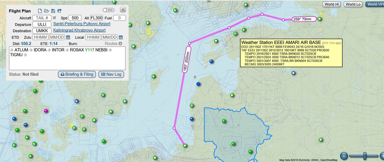

Itt van ez a lenti útvonal (ULLI-UMKK) (a jobb érthetőség kedvéért egy VFR térképen ábrázolva):
A térképen látszanak a légtérhatárok és a nemzetközi határok is.
Az útvonal elkerüli az összes környező ország nemzeti légterét (12 nm határ)
- Ha ezt lerepülik FL180-on vagy az alatt akkor úgy hogy nem szólnak senkinek és nem kommunikálnak senkivel és nincs transponder akkor semmiféle írott vagy íratlan szabályt sem szegnek meg.
- Ha ezt az útvonalat lerepülik FL 300 on úgy hogy nem lépnek kapcsolatba egyetlen útba eső FIR-rel sem (Tallin, Riga, Vilnius) és nem kapcsolnak transpondert, stb...akkor az egy udvariatlan dolog ami a civil légiközlekedést veszélyeztetheti, de mivel mindez messze kint a nemzetközi légtérben történik nyugodtan megtehetik és senki nincs joga ezért szankcionálni őket
