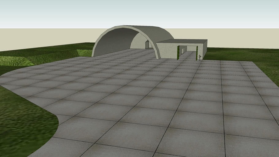

maga a betonfedezék nem egy nagy kunszt.
vagy benmaradó zsaluzattal készűl vagy általánossal.
a bentmaradó ha fémlemez akkor további védelmet nyúljt plussz repesz törmelékfogó hatása is van. hártánya hogy a sérüléseket nehezebb felmérni. és mivel bentmarad minden eggyes betonfedezékhez kell külön.
van még szárazépítésű módszer. ív alakú gerendák félgyűrűk egymáshoz illesztve. előnye hogy viszonylag kevés helyszinimunkállattal jár. persze érdemesebb a helyszinen önteni de még így is kisebb eszközigényű és kisebb kapacitásokkal is megoldható)
össze lehet rakni betonpanelekből.
stb.
a kérdés hogy mire van szükség.
gépágyú lőszerek repeszek megfogására egy betonpanelekből összeállított akár sík födémes fedezék is megfelel némi föld takarással (kb ipari szint bármelyik országban elérhető bevett építési modozat civil/ipari szférába)
Mk 81 es megfogásához vagy kisebb robbanóerejű rakéták megfogására. (telitalálat esetén)íves gerendákból álló betonfedezékek földel megerősítve és a födém fölé kiegészítő félönhordó beton réegeel kiegészűlve elvileg alkalmasnak kell lenni. (civil/ipari technológiák alkalmazásával)
Bentmaradó zsaluzat esetén több fázisba történő kiöntéssel rétegezéssel akármekkora vastagság elérhető
ugyan ez a helyzet azz általános zsalu esetében.
de itt már érdemes különböző kamrákat építeni amik különböző anyagokkal kerülhetnek kitöltésre.
de elvileg csúszó zsalu alkalmazása sem kizárt 40-50 cm falvastagságú beton félgyűrű ilyen modszerral is kialakítható. de ez földréteg takarás esetén se érne repeszek elleni védelemnél többet...
és ezek csak az egyszerü fedezékek.
a variációk száma viszont elég magas.
ezért a kérdésem inkább arra irányult (mivel az anyagi lehetőségeink végesek)
melyik lenne a számunkra a legjobban járható út?
mert mentmaradó zsaluzat esetén egésszen bunkerromboló bombáig védve lennének a gépek ha a rétekes kialakítás mellett döntenéknk.
de legjobb esetben is annyi fedezék épülhetne amennyi gépünk van.
ennél olcsobb modszerekkel bentmaradó zsalu rétegek nélkül és a öbbi ami repeszeknél komolyabb védelmet nyuljt.
akár a gépek többszöröse mennyiségü viszonylagosan védett hangárral rendelkeznénk. ami bár kisebb védelmet biztosít és nagyobb bombák képesek kártenni a gépekben is. de gépek mozgatása révén az ellen komoly felderítőtevékenység és naprakész információk esetén tudná csak hogy melyik hangárokba van géép és melyikekbe nincs.
a lekolcsóbb módszerrel a betonpanelekből összeállított fedezék esetén viszont a nagybb kiterjedés miatt a mozgatás rejthetősége is könnyebb (ez még nem elterjedt módszer de előnye a nyagyméretú fedett tér ami belső falazattal van tagolva különböző repeszelnyelő elemekkel. és panelos kialakításának köszönhetően a födém sérülése könnyebben javítható. (ergó egy nagyméretű beton csarnok)
véleményem szerint
ennél komolyabb szerkezet főldborítással nem szükséges nekünk szerintem.

36 304
egy ilyen keretnélküli hangár pl maradó zsalunak tökéletes 20 cm vasbetont simán megtart. ami nem egy nagy vastagság de következő ütemben már akár 1 m beton is ráterhelhető.
vagy behordható földel és kaphat egy pilléreken álló síkfödémet. a köztes rés kitölthető földel kőzetttel is akár.
maga az önhordó szekezet és az első réteg (20 csm vasbeton) föld takarással gépágyúlőszerek és repesszek ellen tökéletes védelmet nyúljthat.
további vasbetonréteggel ellátva vagy síkfödémmel kiegészítve megfelelő tőltőanyag alakalmazásával közepes méretű bombák és rakéák ellen is védelmet nyuljtana.
viszonylag gazdaságos de nem mindenható.
de ha nem kap kiegészítést födém formályában akkor egyszerübb és olcsobb csúszó zsaluzatot vagy általános zsaluzatot alkalmazni.
és egy hasonló alapot földel kőzettel meghordani.

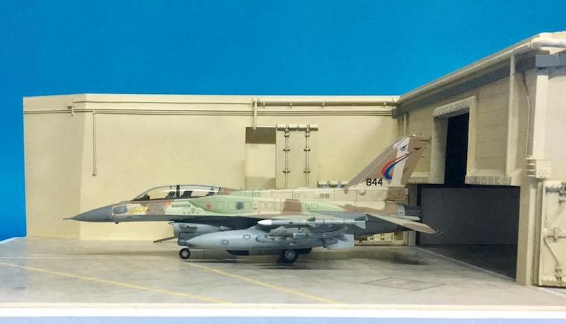

izraeli dessing kimondottan késszenléti gépeknek sík födémes. (elég sok panelt tartalmaz amivel az építés megyorsítható és több épület gyártása esetén olcsósítható) de ránézésre is megmodható nem nyúljt óriási védelmet.
késszenléti gépeknek még hasonéó kapuszárny nélküli változatokat szoktak még alkalmazni.
tehát az hogy kell betonfedeék csak a jéghegy csúcsa tudnunk kellene hogy milyen kell és mi célra esetleg miknek a kombinációja az ideális számunkra.
36 304
Ugye látod, hogy mi ezzel a fedezékkel a gond?
azért nyitott mert késszenléti erre hoztam az izraeli pl t is ami szintén készenléti de ránézésre is láthatod hogy drágább. (ezekből önállóan ki kell tudni gurulni a gépnek ezért is nincs semmi tárolva bent és ezért nyitott a két vége (különben a tulnyomással és az égésgázokkal gondok lennének)
meglehet oldani máshogy is csak az jóval költségesebb (hisz már a bombázást megelőzően vagy alatta már járnak a hajtóművek)
