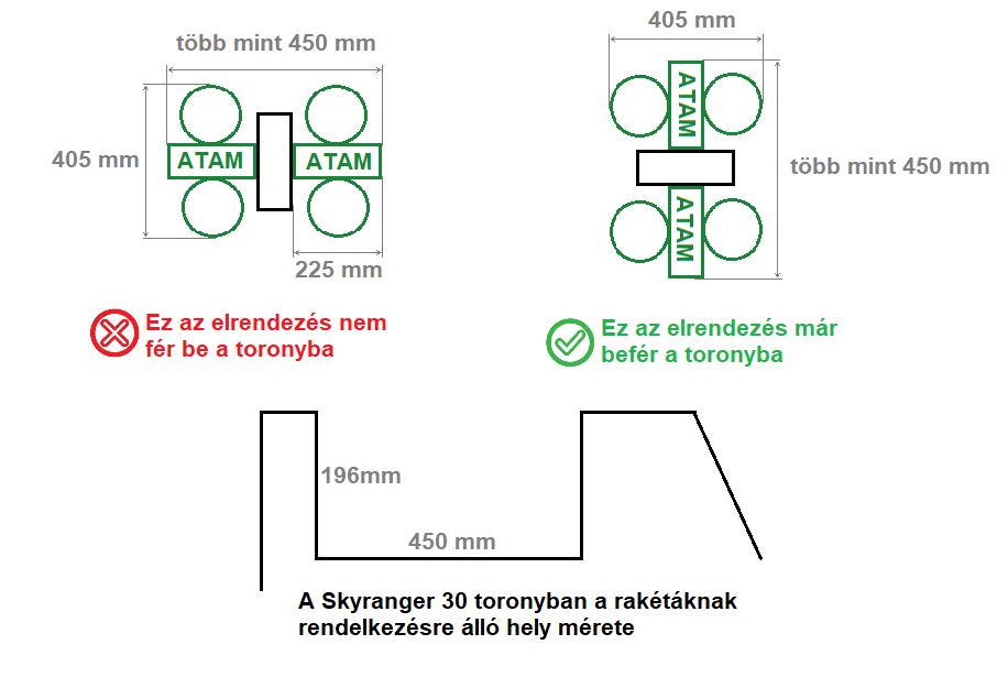

4 rakétás Mistral indító! :)
Pont úgy ahogy megálmodtam féléve: dupla ATAM indítóval!
Féléve ezt rajzost raktam be ide:
Ugyan erre jutott az MBDA is! :)

Sokkal életképesebb 4 rakétával a koncepció.
