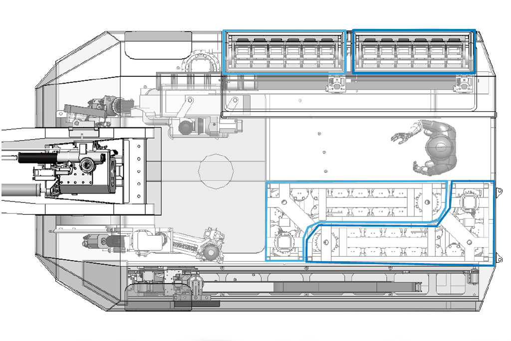

Az mi az a Kempelen-féle sakkrobot jobboldalon, az az autotöltő? :D
A menetirány szerinti jobb oldalon a kivető töltet egységnyi kis hengerei vannak. Abból adagol (kigurít) a rendszer annyi kis hengert, amennyi a lövés nagyságához (pályájához) szükséges.
Bal oldalról jönnek a 155-ös lövedékek (állítva szállítják a lövedékeket). Mondjuk nem tudom, hogy miért van benne két külön tár, de gondolom ennek van valamilyen praktikus oka. Elvileg az ilyen rendszerek úgy működnek, hogy amikor betárazzák, minden egyes lövedékre megadják, hogy adott helyre milyen típusú kerül (sima, BB, rakéta póthajtásos, világító, füst). Gondolom egy ilyen rendszernél már nem kell a töltés folyamata közben megadni kézzel a típust, hanem egyszerűen egy optikai szenzor a töltő pozícióban leolvassa a belehelyezett lövedék típusát.
A tüzvezető rendszer meg amikor megvan a célkoordináta, akkor több opcióból is kiválaszthatja, hogy melyik lövedéket kell a töltőűrbe helyezni, majd mekkora kivetőtöltett guriga halmot kell mögélökni a csőbe. A töltőmechanika meg addig pörgeti a "futószalagon" a lovedékeket, amíg a feladathoz szükségeshez nem ér, és a robotkar beemeli azt a csőfarba.
Ránézésre 2×20as tár. Egy ilyen lövedék kb 42kg vagyis egy full tár úgy 840kg lövedéket mozgat így is. Valszeg gyorsabb, és egyszerűbb így elosztva két felé.
Valahol írták hogy miért van két tár. Ha jól emlékszem műszaki megbízhatósági oka van: ha az egyik elromlik akkor nem esik ki az egész jármű a harcból...bár lehet hogy rosszul emlékszem, de ebben lehet logika.
40 lőszer (2x20) és 192 kivetőt töltet van a toronyban. A 10x10-es HX3 teherautó további 5 tonnányi lőszert vihet magával a tornyon kívül - véhetően a torony és a kabin közötti tárolóban.
Ez kb. fél újratöltésre lehet elég...
@pöcshuszár Megtaláltam miért van két tár:
"On both sides we find two magazines, two 20-round ones on the left and two 96-charges ones on the right; this ensures redundancy, each being fitted with its own e-motor, and should one of them fail the system would remain operational, albeit capable to conduct a reduced number of fire missions. Magazines are based on a Paternoster system, and feature a chain with 20 compartments hosting the rounds, the selected round being moved in front of the manipulator that grabs it and carries it to the breech."
