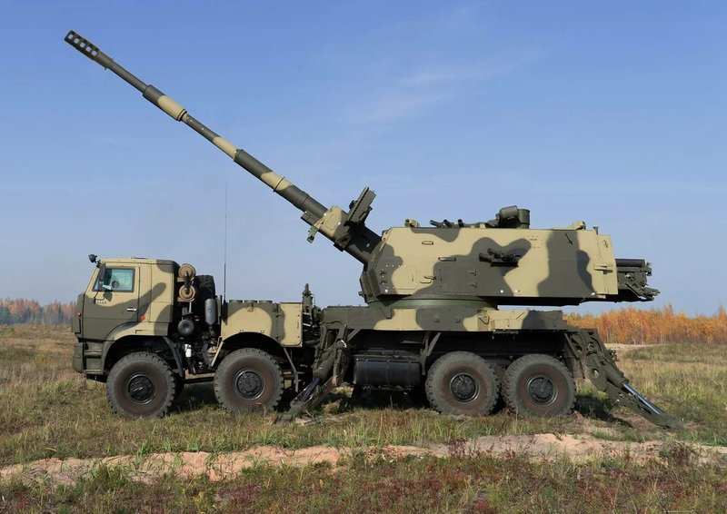

Mire lenne jó? Egy olcsó, fapados teherautóra szerelt ágyú.
Egy korszerű önjáró löveg a saját tornyába épített automata töltőberendezéssel rendelkezik.
Ilyen az a valóságosan futó projektek közül az ELBIT SIGMA:
KNDS RCH 155:
Norinco SH-16:
Konstrukta DITA:
Yugoimpor Aleksandar:

A szerb kétmillió dollár fölött van. A németeket leszámítva mindegyik ésszerű áron elérhető lehet. Szrt meg érdemes venni, ami nem forgatható tornyos automata töltős az már csak a múlt század hulladéka.
Kínai felejtős - te is tudod.
Nem tudom. Semmilyen kizáró ok nincs, kivéve valamilyen elmebeteg magyar önkorlátozást egyes fejekben. A NATO már nem az a tényező, amihez igazodnunk kellene, az ukrán-háború után semmiképp. De talán igaz, hogy túl sok a nem magyar érdekeket néző NATO-kollaboráns tiszt a hadseregben, mint egykor a Néphadseregben is sok volt a szovjetekhez hű főtiszt (ezért volt ötvenhatban béna kacsa a magyar hadsereg, ahelyett, hogy az utolsó töltényig, harckocsiig, vadászgépig harcolt volna, bár igaz, hogy a kormányzat a legmagasabb szinten propagálja a francia stílusú "honvédelmet" - békében nyomorék tradíciókkal bohóckodik a kártyás dzsentri, háborúban fehér zászló, mert ennyit érnek). Majd ki kell takarítani és tisztességesen bevásárolni!

POnt az olcsosag,egyszeruseg,olcso uzemeltethetoseg a platos lovegek ertelme.

Igenám. Csak közben lezajlott egy fejlődés, amit erősen katalizált pár háború. Ebben annyi történt, hogy az egyszerű platós löveg az összes többi löveghez hasonlóan gyakran szűkre szabott élettartama alatt nem bizonyult elég hatékonynak. Nem véletlen, hogy az elmúlt években mindenki az atuomata töltős, forgatható tornyos lövegek irányába mozdult el a németektől, az izraelieken át az oroszokig. Az oroszok is, lásd a kerekes Koaliciját (2Sz35-1):
A kulcs az automata töltő és a torony. A drónok miatt a sima platós löveg akár vontatott is lehetne, minden egyformán durván sebezhető, aminek nincs aktív légvédelme. De ha már csapatlégvédelem alatt tevékenykedik -mert különben minek-, akkor viszont a pusztítóerő elsődleges cél lesz. Azt pedig ez a kialakítás maximalizálja.
Igen, Magyarországon kimaradt a sima platós löveg korszaka, ahogy kimaradt a géppisztoly mint önvédelmi fegyver is a harckocsizóknál. Nehogy úgy járjunk az önjáró löveggel is, mint a tataiak, akiknek rövid csövű karabély helyett géppisztolyt rendszeresítettek 2020-ban! Egy nem nyugati kivetelben ezek sem méregdrága eszközök már és nekünk nem a NATO-nak felajánlott nehézdandárba kellenek, hanem az összes többibe!
