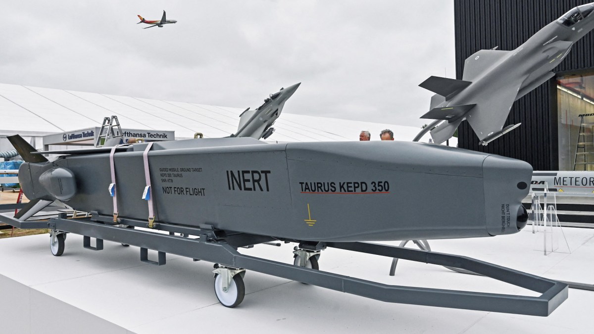

A Taurus nem "dedikalt bunkerrombolo" (akarmit is akarjon az jelenteni), sokféle cél megsemmisítelésére alkalmas, de akár földmegerosités eltávolítására is jó (pl. akkor egy második utána meg már a launcher silot vagy fighter állást semmisíti meg.) Egyklikkes wiki eredmény: "Intended targets are hardened bunkers; command, control, and communications facilities; airfield and port facilities; ammunition storage facilities; ships in port or at sea; area target attack; and bridges."
A Taurus egy standoff cruise missile, amelyik állítható magasságú foldkozelben, domborzatkoveto modban kozeliti meg a célt baromi messziről, hangsebesség körül (0.7-0.95 mach), akár műholdas jel nélkül is a saját képfeldolgozó és azonosítrendszerére támaszkodva; saját maga képes azonositani a célokat, sőt, ha nincs már meg, akkor másodlagos-harmadlagos célokat is képes kivalasztani a szükséges emelkedés-korozes árán, azokat azonositani, majd rarepulni azokra újfent. A zsidóké nem tud ilyesmit, alapvetően egy repeszhatású bomba, kizárólag soft targetek ellen jó.
1060 lbs (~500 kg) tandem warheadet visz, a Rampage 150 kilosa ennek a harmadat sem teszi ki.
A Taurust simán elbírja a Gripen - ami nem túl meglepő, hiszen a Saab terméke a német-sved tervezésű Taurus és a Saab gyártja.
A Taurusszal repült a Gripen - ez nem is lehetne egyértelműbb akkor, amikor a Saab így is reklámozza. Hogy a swhez hozzaadtak-e, az az egyetlen kérdéses, de az kb pár heti munka lehet az E családon, a régebbin még 2-3 hónap.
A Taurus 500-600 km körüli hatótávolságú, ami duplája a zsidókénak. A Rampage 250 km maximum.
A Taurus Neora a rendelési szándékot nemrég jelentette be Pistorius, ami egybevág a britekkel kötött együttműködéssel az elavuló Storm Shadow leváltására, valamint az összeurópai standoff fegyverzeti egyeztetesekkel - még nem tudni, konkrétan mi lesz az új verzióban (a német 2029-es szállításról beszélt), de hatótávban és robbanóerőben biztosan tovább fejlesztik:

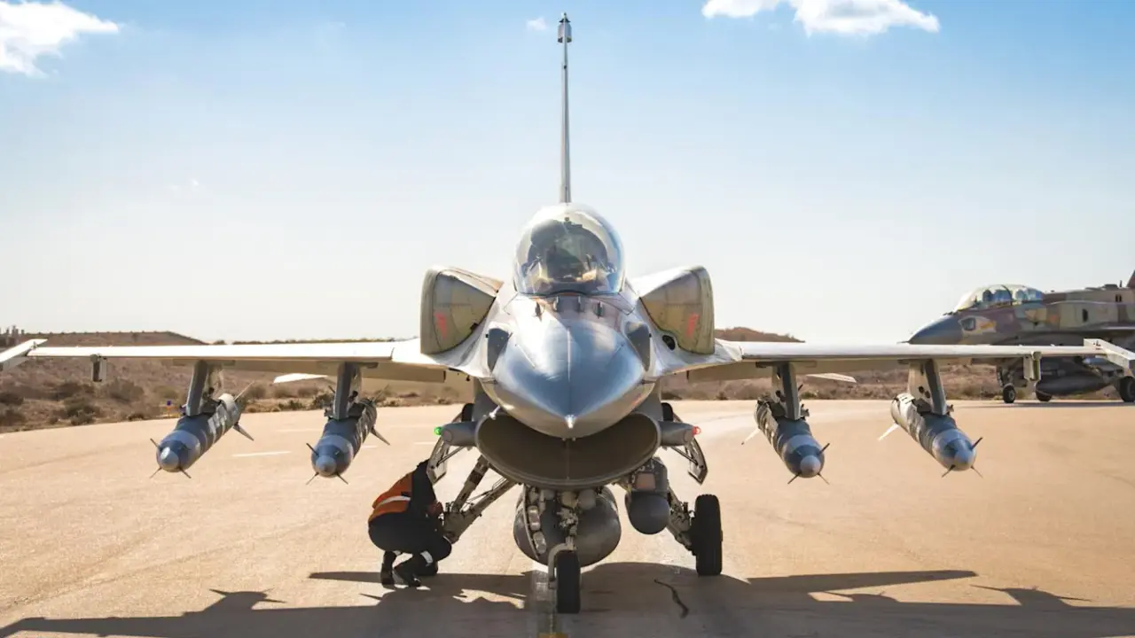

Kétféle warhead van hozzá: áttörő meg repesz romboló - mikor melyik kell. Amúgy "csak" 120-150 kilós az elérhető források szerint. Kb. SDB szint - picit erősebb annál.
Nem vakar ki a föld alatt 20 méter mélyen lévő bunkert, mint a Taurus, de egy 1-2 emeletes ház földszintjére simán "beköszön"
mielőtt robban. Erről a Hezbolla vezetői tudnának mesélni, ha túl élték volna (lásd lejjebb!)

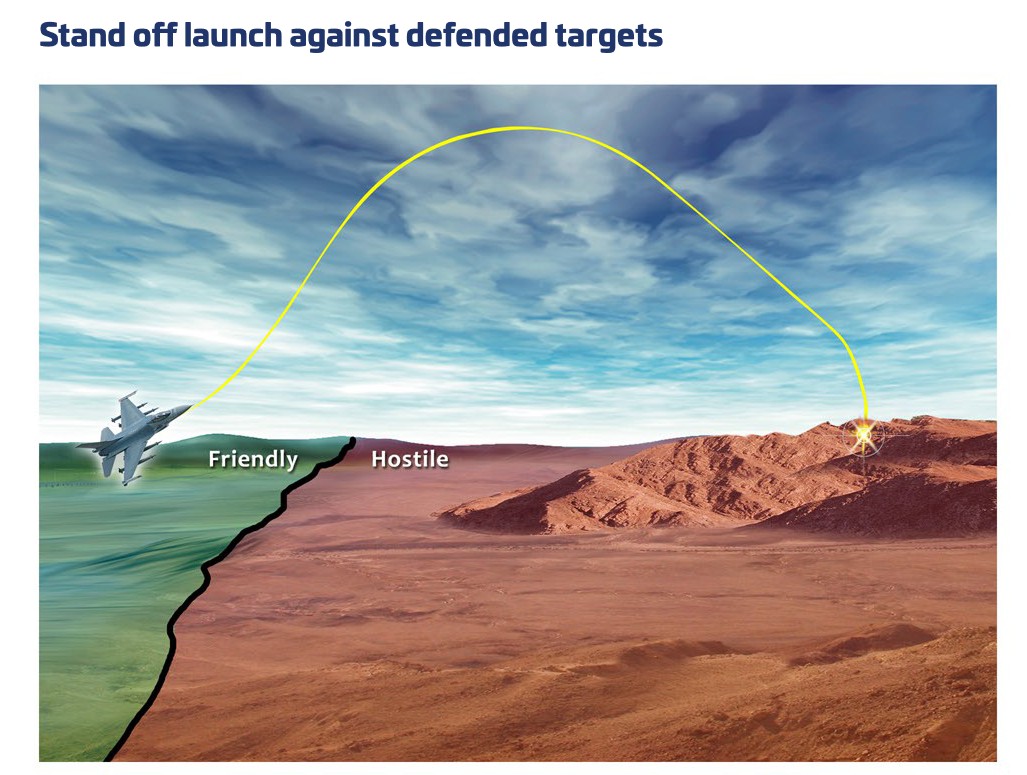

Egyébként meg ballisztikus rakéta: Air Launched Ballistic Missile - ALBM.
A RAMPAGE repülőről indulva felrepül magasra majd rázuhan a célra ballisztikus pályát követve.
A gyártó prosijában ott van a RAMPAGE rakéta pályája... ;)
A RAMPAGE egy ballisztikus rakéta - ezen vitatkozni olyan mintha azt mondanád, hogy a Leopard 2 nem harckocsi.
