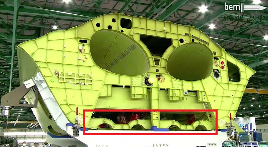

Azt gondolom, hogy a piros négyzet helyén lehet a belső fegyvertér.

A fenti kép azért csalóka, mert a brossurán 10 függesztőhely van, ebből a két szárnyon 3-3 és a törzs alatt négy darab. Ez ugyan megfelel a képen láthatónak, de nem belső fegyvertér, hanem ahogy a MiG-31-en van, inkább félig süllyesztett hely a rakétáknak.. Szemből nézve nincs a légbeömlő nyilások alatt elég hely a fegyvertérnek. De tévedhetek. A képen amit látunk a kérdés, hogy miért nincs akkor magasabban ahol a kábelezés egy része látható felemelve a négy rakétáfüggesztő panel helye. A www.koreaaero.com van megjelölve a brossúra kiadojának, akik az harci-gyakorlójukhoz is adtak egy ilyet, meg + láthattuk a maketteket Kielcében és volt egy aláírás is amin jelen lehettünk, de hogy pontosan mi volt az azt nem tudtam meg.
Hely van a gépben belső fegyvertérnek, az nagyon jól látszik, a kérdés az, hogy ezt miért nem használják ki.

Szűkös a hely a kábelezés miatt, ráadásul alig fér el a rakéta, és még a kivető mechanizmusnak is kell hely.. Szerintem az üres hely az inkább kábelezés és valami. De szerintem a KF-21 átalakítható lenne csak légiharc rakétákat befogadó fegyverteres változat kifejlesztéséhez..
Nézd meg az F-35 fegyverterét, az is kábelcsatornaként funkcionál.

Láttam, elég mély egyébként a fegyvertere a Villám3-nek, legalább 2x akkor mint amennyi hely van a KF-21-n. A repülőgép azért jóval "vastagabb és szélesebb is ott mint ez a koreai csoda". Nem kézem le a KF-21-et, csak ennyi tervezés és ilyen jól kialakított airframe után, nem véletlen, hogy nem látunk belső fegyverteret. Különösen azért, meg kialakítása nem egy különlegesség, gyakorlatilag egy kábelezett bombakamra, kivető mechanizmussal.

Hely van a kérdés, hogy miért NEM használják ki. Számodra ez azt jelenti, hogy én azt állítom, hogy van belső fegyvertere a gépnek? Vagy esetleg azt, hogy lehetne, de nem tudjuk miért nincs?
Most komolyan gondold már ezt vègig! Azt mondod, hogy úgy tervezik a gépet, hogy üres tèr van a hasában amiben rakéták ès azok kioldó rendszere is elférne, de megse építik bele a rendszert! Semmi arra utaló jel nincs, semmi kommunikáció, hogy valaha is terveztek belső fegyverteret neki.
Az airframe kialakításának is csak a 4 külső hordozó pilon látszik.
Nézd meg az nem egy vagy két tér, hanem hosszában 4 részre osztott 2kereszt merevítéssel. Bármi is kerül oda beépítésre, az biztos nem fegyvertér.
