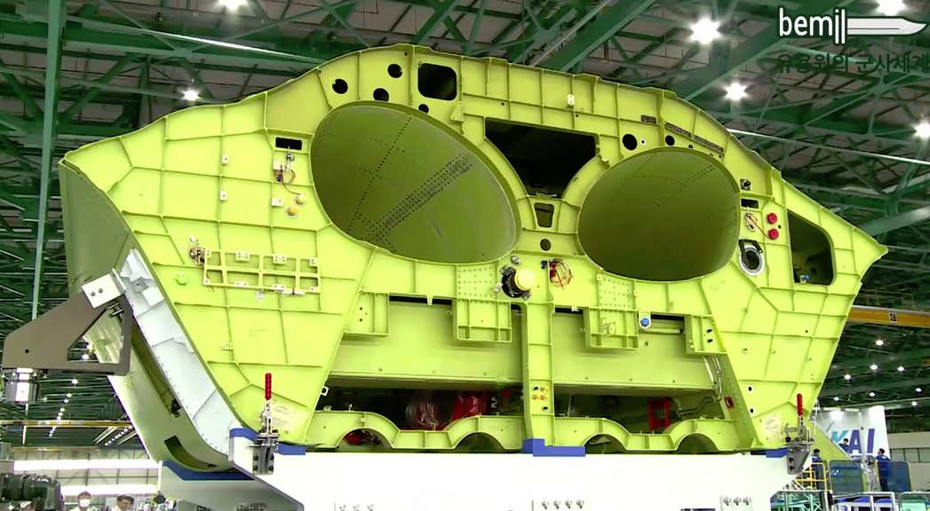

Nem gndolom, hogy az a két gerenda az lenne. Van felette két elég vaskos teherviselő elem.
Nekem egy elemből gyártottnak tűnik az egész. Nincs olyan, hogy kiveszed. Ha az eltűnne, akkor az egész középső részt lehet áttervezni és gyártani.
De az sem biztos, hogy nehezebb, mert a két kivett gerenda tömege helyett a belső fegyvertér ajtajainak tömege és a mozgatásukhoz kellő szerkezetek tömege jelenik meg.
A szerkezet merevségét adó gerenda nélkül és újabb feszültséggyűjtő helyekkel...
Pont ezt mondom, ha úgy tervezték az egészet, hogy a két gerenda nélkül is meglegyen a megfelelő merevség, akkor nincs semmi gond. Úgy képzelem(ezt tartom logikusnak), hogy megtervezték a törzset belső fegyverteresnek az ehhez kellő méretezéssel, majd ezt a belső fegyverteres törzset alakították át süllyesztett fegyverteressé.

Azt nézem, hogy ha belső fegyverteret akarnak kialakítani, akkor nem csak azt a két gerendát kell kivenni, hanem alatta a bordákat is, amelykben a félköríves bemarások vannak - gondolom a rakéták ebben foglalnának helyet.
Na már most, ha valóban belső fegyverteret akarnak kialakítani, akkor ezeket el kell távolítani. Ebben az esetben ja, kb borul minden, lehet az egész blokkot újraméretezni. Én hirtelen nem is tudom, hogy merre kellene elindulni, mert az egy dolog, hogy statikus terhelésre viszonylag gyorsan át lehet valamit tervezni, de az ide kevés.
Még azt tudom elképzelni, hogy csak az alsó bordák jönnek ki, és kap egy félig belső, félig kilógó fegyverteret, amit körbe burkolnak.
De akkor minek vannak ott most a gerendák?
Átbaszásból?

Szerintem az ott nem egy lehetséges jövőbeni belső fegyvertér, csak a süllyesztett fegyverpilonok és az egyéb elektronikai blokkok, illetve kábelcsatornák tere, továbbá kikönnyítés.
Gondolom, a későbbiekben masszívabb fegyvertartó blokkot, vagy akár egy TGP rendszer moduljait is be akarják ebbe a térbe süllyeszteni. Vagy extra üzemanyagnak szánnak itt helyet.
