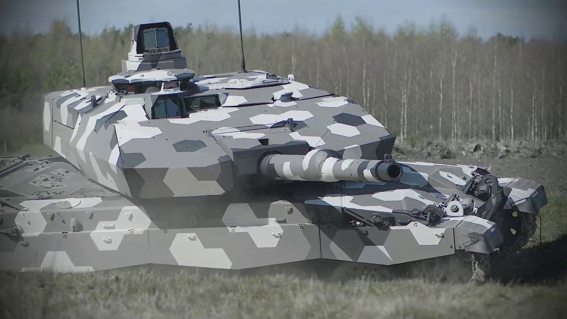

ha sikerül megfelezni a torony emberes részét (1/3 olni) és csak az eggyik oldalra kerül a toronyba ember az igen jelentős páncélmegtakarítást jelentene. az biztos

Ha megnézzük a kirakott rajzot,a torony jobb oldalán van a pk panoráma kukkolója,és az irányzó műszercsomagja is.
De ha valaki visszagondol a 130 milis ágyú próbapad Challyre rakott toronyra....
Fzy4ZoqaMAEtdw_
Ennek a kialakitásnak előnyei is vannak.Igy a toronyputtonyt teljes mértékben ki lehet használni az automata töltő,és a löszerkészlet elhelyezésére.A dorn,vagy akármi,eregetőnek meg felszabadul a töltőkezelő helye.De a toronykosárban ezen a helyen akár egy újabb tartalék lőszertárolót is ki lehet alakitani-persze valami jol védett módon,nem csak úgy odarakva.
Én nem pártolom a távirányitott unmanned tornyokat hk esetében.Egyrészt szerintem az emberi térérzékelés,reakcióidő jobb,ha nem csak egy képernyőt lát.Szerintem szükséges a fegyelő-célzó rendszerben továbbra is a redundancia,kell még mindig a tartalék hagyományos optika.
És kell,hogy az ember hozzá tudjon férni a löveghez és töltőjéhez harc közben.Nem megengedhető,hogy triviális és könnyen elháritható töltési hiba miatt is harcképtelenné váljon a csatatéren egy hk.

Miért kellene ember a toronyba? Át lehetne ugrani ezt az összvér megoldást, és a teljes személyzetet letenni a testbe.
a duplikált hellyel nincsen gond szerintem így nagyobb a túlélési esély. ha egy helyen van mindenki és az az 1 hely kap végzetes találatot akkor biztos hogy mindenkinek kampo. (ez eddog is tudott volt sok esetbe általába ha a torony lukad ki akkor a vezetőnek nagyobbak az esélyei a túlélésre míg aknárafutás esetébe a toronyba üllőknek nagyobb az esély túlélni)
Ezt a nem kell páncélozni a tornyot még távirányitott torony esetén sem tartom jó ötletnek.Nem megengedhető,hogy a várhatóan elterjedő 35-57 milis IFV főfegyverek szarrá tudják lőni a tornyot,de legalábbis lőképtelen állapotig.Ha elveszti az ágyúját,onnantol az nem hk,hanem önjáró célpont-levélnehezék.
Ha a toronyputtonyban a lőszer,akkor azt minimum szemből,60fokos ivben jövő hk sabotok ellen védeni kell.Magát a löveget,mozgató mechanizmust,töltőautomatát,műszercsomagot védeni kell.Egy jol elhelyezett,mondjuk mélyre ültetett személyzeti tér olyan hű de sok páncélozandó teret pluszban már nem ad hozzá az amúgy is védendő térhez.

Ha tovább gondolom a találgatást,akkor amivel súlyt takarithatnak meg,az pont az EuroPowerPack.A keresztmotorral rövidebre lehet venni a törzset.A droneregető a töltőkezelő helyére hozásával valamennyir megoldódik a lőszermennyiség problémája.A középre hozott vezető elött és két oldalt kialakitható üzemanyagtartály,kb mint az Abramson.A toronytetőn a pk panoráma figyelőtornyát össze lehetne kombinálni egy 30DEFA ürméretű RCWS-el,vagy inkább külön feltenni neki egy 30DEFA rcwst (utóbbi esetben azt a rendszerkezelő is kezelhetné,igy a pk mentesül a dronelháritó feladatoktol)
El lehet agyalogni azon is,hogy a töltőkezelő helyén kialakitott "droneregető" moduláris egység legyen.Ez esetben harchelyzettől függően oda más feladatú modul is elhelyezhető lenne.Teszem azt nyújtott töltet kivető,plusz EW eszközök,vagy komolyabb másodfegyverzetet tartalmazó modul (mondjuk egy 35/50es gá modul,vagy akármi)
Megfontolandónak tartom egy 60milis av integrálását az alapfegyverzetbe,

most őszitén ha nincs töltő a toronyba mert van automata töltő. akkor mine fenntartani neki a helyet a toronyba a küzdőtérben simán leszeparálható.
máris felszabadul a torony fele páncélozás szempontjából ez nem azt jelenti hogy nem kell egyáltalán páncélozni de jóval kevésbé. ami páncél átpakolható akár a torony másik oldalára vagy tetejére ezzel egy kapszulát létrehozva ott.
az hogy a vezető külön van a pktól és az irányzótól nem hátrány szerintem (persze a legegyszerübb ha mind egy kapszulába foglalnak helyet) de ha valami van ez esetben a teljes kezelőszemélyzet elpusztúl míg ha 2 külön helyen vannak akkor az 1ik helyen levőnek/levőknek nagyobb esélye van túlélni.
