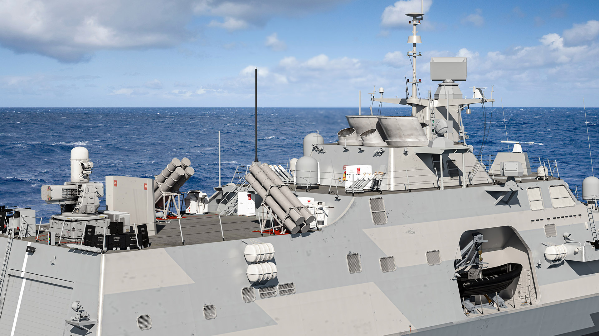

Ez már megint mi a radai rosseb?
Múlkor mér volt rajta minden bizbaz csillagszóró. Most meg már...
Vicces, hogy részben megfogadták a "tanácsomat" a VLS-ekről, hogy:
Ez így mindjárt pofásabb, bár én a 7/8-as helyre 1-1MLG-27-et pattintanék fel, Valamint annyival megtoldanám, hogy 2db 8-as MK41 VLS-t oda lehessen tenni a felépítmény és a 76mm-es ágyú közé.
Ugyanakkor teljesen elcseszték a hangár feletti részt.
Az eredeti tervezet:
EmpdeE9WMAAgtKq
És ami lett belőle:
MMSC-firepower-view-generic2.jpg.pc-adaptive.1920.medium.
Egyrészt miért került le a további 2csoport 8-as VLS indító?
A Harpoon indítókat sikerül a hajó tengelyéből a szélére tolni....pont bele a RCW tornyok lővonalába, amik mozgástere oylan 90-120 fokra korlátozódik.
Sikerült kivenni a tatból a csónak dockot is, ami a hajó közepén a hajó oldalának megnyitását eredményezte.
Az eredeti maketten - ha jól látom - még egy torpedóvető csövet is látni vélek, ami teljesen lemaradt.
Telerakták a hajót .50-es álványra szerelt manuális géppuskákkal. Miközben azt hangoztatják, hogy mekkora királyság az automatizálás, és ezzel a legénység megspórolása. De különben is, ha a tatra a helipad sarkaiba tesznek 2db .50-es géppuskát, akkor vajon a hangár hátsó 2 sarkára minek kellett még?
Szóval szerintem a helyes megoldás az lett volna:
A helipad sarkaiban 2db .50-es állvány. A hangár tetején lévő RAM indító két oldalára kellett volna a 2db közepes kaliberű (27-30mm-es RWS torony), gyakorlatilag mindkét oldalra, és még hátra is kilövést kapva.
Tovább haladva az eredeti Freedom osztály alapján 2 oldalra 2db 8as VLS indító block, 32db ESSM-nek. Majd közvetlen előtte a 2db fix, 4-es Harpoon indító.
A hajó orrban szerintem jó lett az átlakítás. Egy picit előrébb került 76mm-es ágyú, hogy a torony és az ágyú közé beférjen még egy 8-as VLS indító 8db ESSM-nek valamint 4 VL ASROC rakétának.
Ehhez képest irgalmatlanul elcsesztek ezzel a hajóval.
El sem tudom képzelni, hogy 16db ESSM-el kiküldik ezt a hajót, hozzá 8db Harpoon, 1db 76mm-es, 2db RCW toronnyal, meg 6db .50-essel. o_O
Nem tudom, hogy ezen mennyit tudnak spórolni, de gyanítom nem sokat. Arra is kíváncsi lennék, hogy mivel sikerült ennyire teletömni az eddigi mission bay-t + a hangár bayt.
Elsőre azt írtam volna, hogy vagy lesz plusz 2x8 VLS indítód, vagy dupla hangárod. A kettő együtt nem működik. A jelek szerint a hangár fontosabb. Csakhogy aztán megláttam, hogy egy hangár van csak. Így tényleg mókás...
Itt egy magyarázat van: a hangár teteje nem tűri jól a gyorsítórakéták hőjét. Ezzel minden LCS küzd, azért helyezik olyan hülye helyekre az ASM indítókat, mert csak így tudják megoldani...
How-Lockheed-Martin-Plans-to-Make-the-Freedom-class-LCS-More-Lethal-and-Survivable.jpg
Nincs ott 76mm-es ágyú. 57mm-es Mk.110 van...
EuYdDeWXUAY-NNo
A Lockheed-nek ez az egy hajótípusa van. Kénytelenek ebből farigcsálni, ha exportálni akarják. Ami következetesen rossz megoldás, és ilyen gnómok születnek belőle...
Ha megnézed a képeket az US NAVY Freedom osztálya esetén van hangár is, meg mission modul is. Ehhez - ha megnézed, láthatod - megemelték a hangár tetejét.
Ha ez így van, akkor ez egy marha amatőr dolog.
Ha belegondolok, akkor az indítások csak 1-2 másodpercig jelentenek hőterhelést.
Ennek kivédésére több megoldást is bevethetnének.
Talán a legkézenfekvőbb az lenne (ha nem akarnak magasba + súlyt tenni pajzsként), hogy egy nagynyomású szivattyúval elkezdik locsolni a fedélzet ezen részét kb. 1-2 másodperccel az indítás előtt. Majd abbahagyják 20mp-cel később. Gyakorlatilag a fedélzet megfelelő kialakításával szépen lefolyatható a hajó oldalán a víz, és mindenki happy. Szivattyú, meg víz van bőven a közelben. :)
