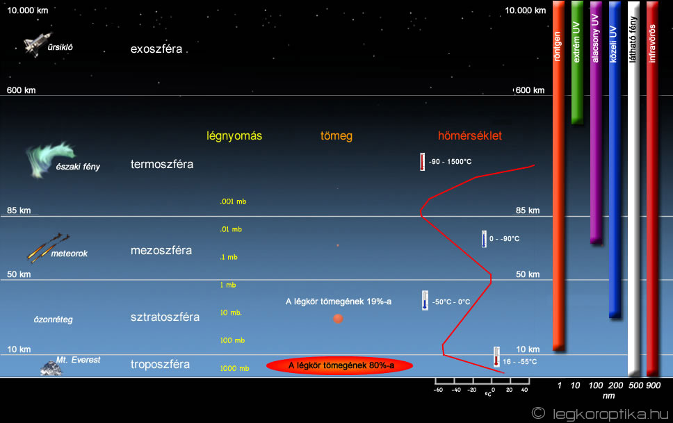

ajaj....valaki nagyon gyenge fizikából
Én még ezt tanultam . Ha annyira világsztár vagy akkor most figyelek mester minden oktató szavadra ! Ugye a kérdés az volt , hogy egy max 20 000m-re tervezett vadászgép radarját kell e külön hűteni 40-250km magasban ha azt egy műholdra rakjuk . Várom az oktatást tényleg érdekel mit tudok rosszul ?
Az űrben csak sugárzásos hőleadás van.
Javaslom nézzed meg az ISS radiátor hűtője mekkora és hány kW teljesítményt képes leadni...
70 kW...

Hát ez így ebben a formában nekem magas ! De azért köszi , hogy megpróbáltál okosítani !
Nincs hűtőközeg, anyag ami körbe venne, mert légüres tér van kint a világűrben. Csak hősugárzással tudsz hőt veszíteni, konvekció mivel nincs veled kapcsolatban legalább levegő, nem létezik ott. A három hőátadási formából a hőáramlás és hővezetés rögtön kiesik. Probléma a hűtés fent, hiába van hideg, ez a lényeg.
Laikusan: a processzoron van egy hűtőborda+ventillátor, így hűtik levegővel. Az űrben nincs levegő, így a hűtőborda hőleadása kb. 0 a ventillátor motorja is túlmelegszik, mert azt sem hűti semmi.
A hőtől úgy lehet megszabadulni, hogy csináluk egy fűtő hőszívattyút és több száz fokra melegítünk egy felületet, mely így már infravörös sugárzással valamennyi hőtől meg tud szabadulni.
Már ha jól tudom.
P
Már ha jól tudom.
