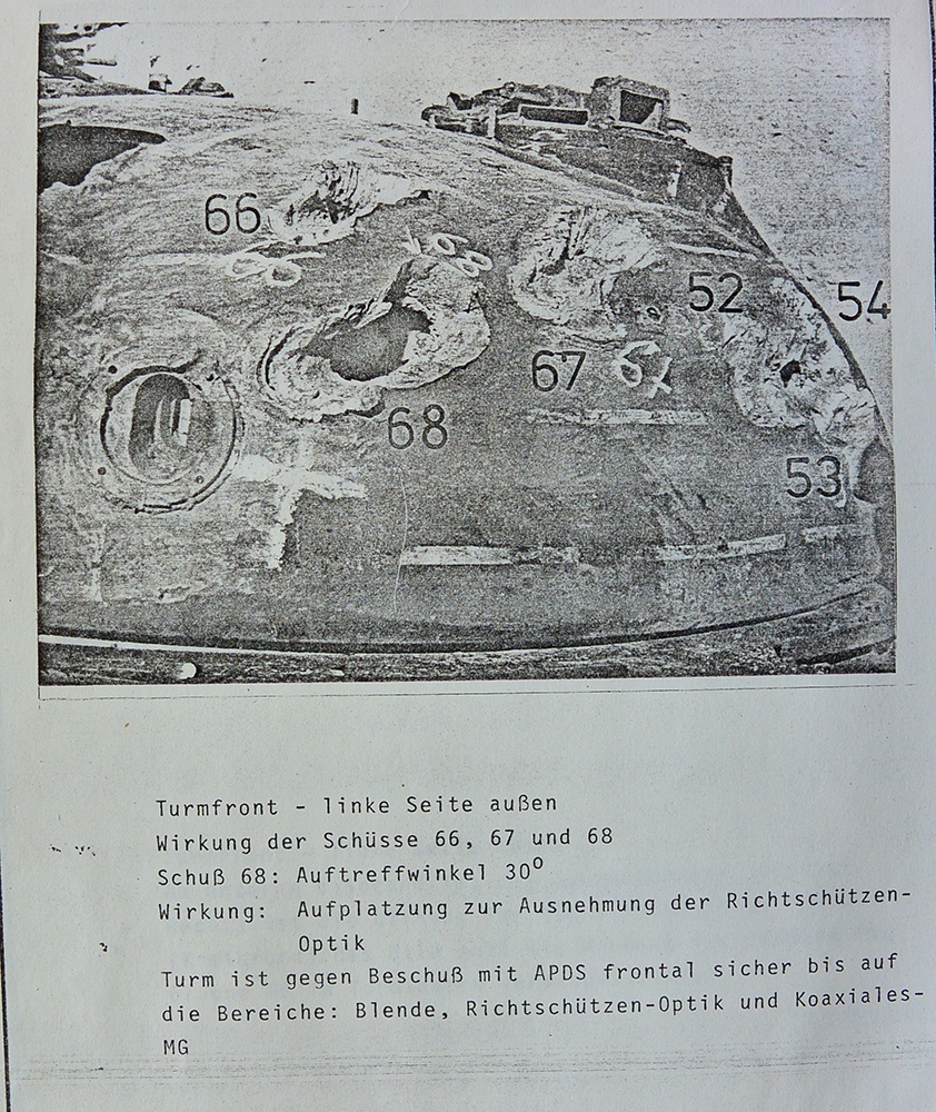

Nézzük meg azt a német rajzot!
Te azt állítod, hogy a 105 mm-s APDS az a DM13, ami meg L28 amúgy.
A svédek azt mondják 1500 méteren átüti a T-62-s 230 mm-s tornyát. (Mondjuk az általad linkelt képen T-10 ábra van....)
Az orosz tankönyben meg 220 mm/60 fok szerepel 2 km-re. (Mondjuk van ott a szövegben 200 mm/60 fok is, de mindegy....)
Mi az ellentmondás tárgya?
Az, hogy a németek doksijában az szerepel, hogy a DM13-s 800 méteren belülről tudja csak kilőni a T-62-s toronypáncélzatát, ami 214-220 mm vastag öntött acél, valószínűleg MBL-1, ami 270-290 HB-s. A torony le van kerekítve de köze nincs a 60 fokos döntöttséghez!
Az én kérdésem az, hogy a svédek lőttek valaha T-62-re L28-al?
A németek lőttek rá, vagy csak számoltak ők is?
Mert ezek szerint valahol valami nem stimmel....
Ha nekem kellene tippelni (de tudjuk én csak ideböfögni szoktam....XD) Akkor az acélminőség a megoldás kulcsa.
Nem olyan régen beszéltük, hogy a nyugati átütési értékek kb. 230-240 HB-s öntött acélokban jönnek ki.
A T-62-s tornya ennél azért combosabb acélból készült, ami a lekerekített kialakítással együtt okozhatja ezt az eltérést.
Mondjuk az kiinduló állításom az volt, hogy a Leopárd 1-es az általa használt APDS-el csak 1 km-en belülről veszélyes a T-55-re.
Ezt az állításomat tartom is a fentiek alapján.
Tőlem nyugodtan fenntarthatsz bármit, bárhol.
:D
A fenti (ki tudja honnan származó) német rajzon amúgy azt magyarázzák, hogy a legömbölyített torony öntött páncélján a DM13-as (L28) a terület 60%-án gellert kap 800m-en felül, míg a középső szemből vékonyabban páncélozott 40%-ot simán átviszi a DM13-as 2km-ről is.
Ez amúgy sajnos jólismert tulajdonsága az APDS lőszereknek.
A mi BM8-asainknak is komoly gondot jelentett volna a geller az olasz M60A1-esek tornyán.
Igen lőttek T62-esre (van egy rakat fotó róla), de a rajz csak ugyanazt ábrázolja mint a T55 esetén, miszerint a torony felületének 100%-nak átlövéséhez 800m-nél közelebb kell lenni.
A helyzet az hogy itt megint ignorálod a tényeket...
Ugyanis a glacist 1800m-ről át tudta lőni a dm13...
nézzük meg, hogy ez mennyire van összhangban a svéd teszttel:
140mm LOS 35 fokban az 122mm LOS 30 fokban (ennyire volt döntve a T62 glacis-a)
@Hpasp forrása szerint az L28 94m/s-ot lassul 1km-en...vagyis 900/1800 méteren a sebessége: 1391/1307 m/s
ez azt jelenti, hogy az impact energy a 900méteren mértnek a 88%-a...ez alapján pedig 1800 méteren 108mm az L28 átütése...ami ugye több mint a T62 glacis 100mm-e
egyébként meg a tornyot alapvetően a nagyon döntött részein nem tudta átlőni, mert elcsúszott rajta a lövedék, a kevésbé döntött részen meg átütötte:
