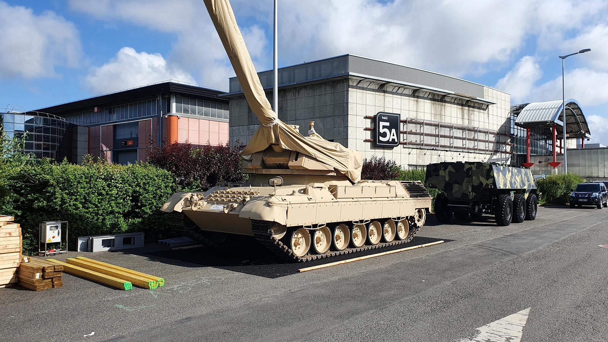

Eurosatory-n megcsodálható lesz majd ez a Cockerill 3105 tornyos remekmű is. A gallérra valószínűleg azért van szükség, hogy ki tudják használni a torony +42 fokos csőemelkedését, amivel indirekt tűzzel 10km-re lévő célpontokat is támadhat.
FU9PapiXsAEoWsw
tacticool
2015. január 12.
1 217
3 566
FU9PapiXsAEoWsw
Merkaváról lopott kis golyókat is kapott. :D
