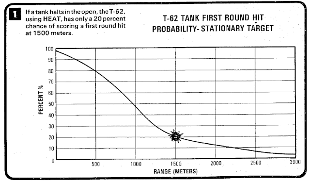

Újabb kamu ami arra épít, hogy bezzeg a Leopárd... Hát az se tudott jobban lőni, főleg, hogy az L7-es ágyú 0.37 mil-t szórt, míg a T-62-esé meg 0.3-at.
Erre nem érv a betett doksid az L7+L52=0.25 mil képed, mert, hogy a germánoknak olyan lőszere nem igen volt, a 60's években meg főleg nem.
A régi lőszerekkel a T-62-es pontosabb volt, a 70's években meg mind két ágyú 0.25 milt tudott.
A T-55-ös találati arány ameg megtalálható az általam betett angol-izraeli elemzésben a T-55-ös topikjában. Ott vannak a korabeli ágyúk is... Érdemes megnézni!
megszoktuk már, hogy az érveléstechnikád abban merül ki, hogy a konkrét kérdéshez csak lazán kötődő forrásokból nyakatekert módon akarod belemagyarázni az igazad...a neked nem tetsző forrásokat meg elintézed azzal, hogy az hülyeség....
miután 1973-as háború után nyugatra eljutott a T-62 az USA, a brtiek, és a németek is behatóan tesztelték, amikről ilyen-olyan formában elég sok információ már elérhető....
itt van pl. a Tradoc...T-62 hit probabilty 1500 méteren: 50%, 2000 méteres 25%....apfsds-el!, álló célra!, és álló helyzetből!:
HEAT-al ugyanez:
ugyanez M60A1-re:
Leopard vs T-55 témában...ezek ugyan kill-probability-k, de azért tanulságos:

és akkor még mindig ott vagyunk, hogy álló tankból, álló célra, úgy hogy nincs harchelyzeti stressz, nem lő vissza a célpont és nem végez zavarást (pl.: ködgránát)
szóval nyugodtan kijelenthetjük, hogy a T-55 2km-en csak véletlenszerűen találta el a Leopard-ot, szóval tök mindegy hogy akár 2,5km-ről is elméletben át tudta lőni
(megjegyzem 30 fokos oldalszögből az M60-at is több mint 2km-ről átlőtték vele...merthogy még mindig ott tartunk, hogy a tank harcászat az nem olyan, mint egy lovagi torna, hogy felsorakoznak a tankok egymással szemben, aztán csihi-puhi, aki tovább bírja)
HEAT-al ugyanez:
ugyanez M60A1-re:
Föltünt, hogy az M60A1-nek és a T-62-nek ugyan az a találati aránya 2 km-en? Mit is mondtam én?
Hogy a későbbiekben az 105 mm+L52 ugyan olyan pontos volt, mint a T-62-es 115 mm-s UTS-5-öse a nyilakkal.
Ezt látod a képeken kimérve, köszönöm, hogy sikerült neked is visszaigazolni. :D
Ez a táblázat annyit mond csak, hogy a T-55-nek több lövést kell leadnia 1500-2000 méter között. De ha eltalálja a leopárd 1-et annak vége.
A Leopárd 1 német mérései meg azt mondják, hogy ha el is találja 2 km-en a T-55-öst, közel sem biztos, hogy kilövi... Meg ahhoz el kellene találnia a hasonlóan pontos L28-as lövedékkel....
Mondom ott a forrásanyag a T-55 topikban!
A másik szép az egészben, hogy nálatok a II. VH-s lőszerekkel harcol a T-55-ös, mert úgy kényelmes nektek a dolog.
1968-tól már a sokkal pontosabb és erősebb 3BM8-al lőtt a T-55-ös, 1976-tól meg a 3BM20 nyíllal.
Szóval igen, a kliens államok a II. VH-s lövedékekkel 2 km-en jó párat lőttek volna mire találnak, a szovjetek a 3BM8-al azért pontosabbak lettek volna....

Ennek a 2-3 km- ről lövöldöznek egymásra elméletnek annyira véres a torka, hogy arra nincs szó, csak a két különvéleményest nem zavarja.
Leállsz lövöldözni a T-55 a Leopárddal 2,5 km-ről az ősi 412D-vel. Óriasi ötlet, leszámítva:
  • az ő irányzójának 16x-os optikája van, neked 7x-es. 2+ km-en ez azért már számítani fog, oda kevés a 7x-es.
  • neki van ballisztikai számítógépe, távmérője a későbbi változatokban, neked nincs, te stadiametrikus távolságbecsléssel szarakodsz, HA van mihez mérni. Ha nincs mert csak a torony látszik, gondban vagy.
  • ő egy 1200-1300 m/sec űrméret alatti vagy szárnystabis kumulatívval lő, ami bárhol átviszi a harckocsidat, te meg egy 900 m/sec alatti űrméretessel bohóckodsz, sokkal íveltebb röppályával és a távolsági hibákra nagyobb érzékenységgel, fele akkora nagyítással úgy, hogy a lőtávot ő pontosan tudja te meg max. tippeled.
  • Csekély vígasz, hogy te is át tudod lőni, ha ő ugyanígy képes erre, ráadásul szinte biztosan hamarabb találni is fog, és sokkal mozgékonyabb is.
Magyarán annál ostobább dolog nincs, mint T-55-el Leopárdra lövöldözni nagy távolságból. A T-62 már más tészta, 1600 méteren belül a távolságbecslési hiba nem oszt nem szoroz mert annyira lapos a röppálya, de ezt leszámítva ugyanazok állnak rá, mint a T-55-re. HEAT, APDS ugyanúgy szinte bárhol átlövi azt is, bármilyen távolságon.
főleg úgy, hogy a T-55 egészen "komoly" 15 darab páncéltörő lőszert vitt magával
