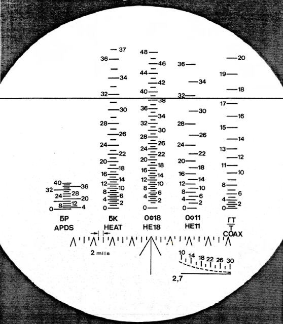

Leopard 1 irányzó másodlagos teleszkópja. Érdemes megfigyelni a jelöléseket - HESH, APDS, HEAT. ;)
És ebben mi a világújdonság? :rolleyes:
1981-től saját maguknak gyártották a DM12-est....
Előtte meg vettek egy marékkal az M456-ból valamikor a 70's években.
Szóval ez mire bizonyíték már megint.... Érdekes kép ennyi.
Hát igen. Az M47-es Patton is bírt AP, HEP, és HEAT lőszerekkel. És az M48-as is. Kiemelem, M348, hivatalos nevén US Cartridge, 90mm HEAT, M348 (T108E40).
Az M60-osnak is ott volt az M456, és mégsem használták, hanem KEP-ek voltak az elsődleges páncéltörői.
És az M103-ast miért nem dobta be senki, rajtam kívül ? Lehet fantáziálni, hogy a 120 milis HEAT-je [US Projectile, 120mm HEAT-T, M469 (T153E15)] volt a legmenőbb :cool:
Nem az a lényege a képnek.
