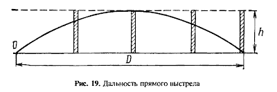

pásztázott lövés:
na várom magyarázatod, hogy egy, a lövegcső vonalánál alacsonyabb cél ellen, hogyan fogsz pásztázott lövést adni...

pásztázott lövés:
miért is? @dudi anno rakott is be róla videót, hogyan használták a természetes terepet hull down harcászathz
A pásztázó lövésnél a cső torkolata a lényeg nem a csőtengely. Hisz a röppálya magasság a torkolatszint és a röppálya adott pontjának függőleges távolsága.
ha az ellenfél harckocsijának teteje alacsonyabban van mint a te hk-d csöve, hogy tervezed azt elérni, hogy a röppálya csúcspontja ne legyen magasabb mint az ellenséges hk magassága?
ez természetesen nem azt jelenti, hogy ne tudnál rá tüzelni...de a pásztázott lövés nem fog játszani...a többihez meg viszont már pontos távmérés kell...
Ez a szöglövés.

pásztázott lövés:
Látom a google a barátod csak nem érted amit látsz.... ;)
Minden tüzérségi rendszernek, így a harckocsi ágyúnak+lövedéknek is van egy 0-0 pontja.
A T-62-snél említették, hogy adott lövedékkel ez kb. 1800 méter. (A legtöbb szovjet tanknak amúgy nyíllal ennyi)
Ez azt jelenti, hogyha az irányzás és ezzel az ágyú 0 fokos szögben áll, akkor az ágyú magasságára, vagyis 1.7 méter magasra érkezik a lövedék.
Tételezzük fel , hogy összeszart gatyával ülsz a Leopárd 1-ben beásva és csak 1 méter látszik ki a tankból.
Ha T-62 jön veled szembe, és te történetesen 1800 méterre vagy akkor nagyon rábasztál!
Ugyanis nem az történik amire te vágysz, vagyis, hogy 70 centivel a fejed fölött fog elmenni a nyíl, mert hát pásztázot lövés....
Hanem simán rácéloznak a toronyra és a nyíl telibe fogja verni. Te rajtad meg barna mellet piros szín is lesz ezután....
Ugyanis az 1800 méter az az a táv ahol a lövedék pontosan oda érkezik ahová célzol.
Ugyanis nem a lövegcső 0-ja a meghatározó hanem az irányzó műszeré...
A nagy sebességű nyíllövedék extrém lapos röppályája miatt ez egy nagyon komoly dolog!
Egy HESH vagy HEAT gránáttal könnyedén túllősz a célon ha nem jól célzol, egy nyíllövedékkel 100-200 méteres távmérési hiba még semmi...
Ezért kellet a Leopárd 1-re a sztereó távmérő, a T-62-re meg ezért nem volt fontos.
A tipikus Európai harctávolságon, ami kisebb, mint 2 km, a T-62-nek lényegében nem szükséges távolságot mérnie, nyíllövedékkel.
Elég ha az irányzó tudja, hogy (nem tudok pontos számot) pl. 1000 méteren a legmagasabb a röppálya és ha a toronyra céloz, akkor a lövedék túl fog repülni.
Ezért ilyenkor a teknő aljára céloz, vagy bármi annak megfelelőre és ez alapján lő. És így találja el a tornyot.
Kisebb vagy nagyobb távon pl 500 vagy 1500 méter nem kell ekkora korrekció.
Ráadásul 1500 méter fölött már egyre komolyabb a természetes szórás....
Köszönöm, hogy segíthettem ;)
