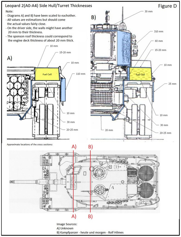

De a leopárdnak nem páncélzat az alapvető tervezési hibája, hanem az elrendezése!
A sofőr a lánctalp mellet ül, aknára futásnál instant halál. A túloldalt a lőszer fekszik a padlón. Az is szépet robban.
Mivel nem védett a tartalék lőszer tároló, bármi átjut, instant halál.
A torony lőszer tárolója kevés lőszert szállít. Nem lehet csak azt megrakodva harcba indulni.
A lánctalp fölötti üzemanyag tároló tűzveszélyes, főleg városi harcban. Ha keresztül lövik oldalról, akkor bizony befolyik a nafta a küzdőtérbe....
Régebbi modelleknél a tető páncél harmat gyenge volt.
A hidraulika a torony hátuljában van szép tüzeket okozva ha eltalálják. Jóval a HH után ezt sikerült kijavítani.
A HH-s típusoknál se a hidraulika se a torony lőszer tárolója nem volt oldalról páncélozva. 2 papír vékony lemez volt a páncélzat, géppuskák ellen védett csak!
És ezek csak a legnyílvánvalóbb tervezési hibák...
Az Abramsnak meg bent van a küzdőtérben az üzemeanyagtartálya, a vezető körül. Nem mintha ez bármit változtatna azon amit írtál, csak megemlítem, ha már tervezési hibák.
Az nem tervezési hiba... Az egy páncélozott üzemanyag tároló. 1 méternyi dízel/kerozin üzemanyag akár 20-30 cm acél védelmi értékét hozza kumulatív lőszerekkel szemben. Ezért van a sofőr mellet két oldalt az üzemanyag tartály! (Meg aknavédelmi szempontból....)
Orosz tankokban is ezért van ott, csak az vékonyabb falú.
E mellet a tartalék lőszert is ezért veszik körül üzemanyaggal az orosz T szériákban, és a Leclercben is. Aminek a sofőr melletti lőszer tárolója bele van téve az üzemanyag tartályba, és az egész egy páncélozott forgó tár. Lásd. Leclerc topik.
A Merkavák esetén is ezért van elől a páncélban az üzemanyag egy része.
A védelemre jó példa a Leclerc topikban a Leclerc esete, ahol az üzemanyag megfogta a páncélon átjutó kumulatív sugarat, és megvédte a tartalék lőszert, Így nem robbant fel a harckocsi.
zulu
2012. március 8.
752
1 270
De ettől ezekre ez még ugyanúgy igaz:
Páncél testen belül nehezebb keresztül lőni, de ettől még előfordul.
Viszont az üzemanyag itt, mint folyékony páncél azért hasznosul. Ha nem megy teljesen keresztül a sugár a tartályon, akkor maximum kifelé folyik a keró.
Mondom a Leclerc topikban van kép erről.
Szerinted hol van jobb helyen az üzemanyag mint "páncél"? A fronton ami amúgy elég jól védett még a teknőnél is, vagy az oldalpáncélnál, ami minden harckocsinál kivétel nélkül alig védett?
20 716
67 438
Nézd már meg azokat az anyagvastagságokat! 10 mm-s lemez védi az üzemanyagot? o_O
Ez nem állít meg semmit :D Ez csak ég, meg felrobban....
Jahj baszki.... még a németek sem állítják, hogy bármi ellen védene....
Ezzel szemben a páncélzat mögötti üzemanyag tartálya az M1-nek elég komoly védelmet ad, ha szemből éri találat:
iu
Ráadásul ha oldalról ezen keresztül akarsz belőni a tankba akkor is jobb védelmet ad, hiszen nagyobb felületen véd, meg nem mellesleg át kell hozzá lőni az oldalfalat, nem 10 mm acélt, mint a Leopárdnál XD
Reactions: Mark1993
20 716
67 438
Meg a 30 mm-s teknő oldalfal is megér egy misét... a 25 mm-s kötényezéssel együtt 55 mm-s....
Az orosz tankokon kötény nélkül 79 mm-s az oldalfal. Csak, hogy értsük miről van szó.
1964-es ez a páncélzat!
iu
A Leopárd anyagvastagságai kb. még a Chieftain harckocsi szintjét se hozzák a teknőnél:
iu
A legközelebbi rokon szerintem az AMX-30-as lesz:
iu
Ennek van 30 mm-s oldalfal vastagsága :D
54 246
91 839
iu
Az, hogy 10 vagy 70mm vastag lemez védi az teljesen mind1. KE lőszere ellen gyakorlatilag semmit nem ér az üzemanyag, ami ellen véd az CE. Már egy RPG-7V is 260mm-t üt át, ugyan mind1 neki, hogy 2x10mm vastag lemezen kell átmenni meg üzemanyagon, vagy egyszer 70mm vastag lemnezen meg üzemanyagon. A nagyobb felület nem igaz, csak más formájú a tarály (a Leopradé hosszú az M1-esé pedig tömzsibb). Arról édesen megfeledkezel, hogy van annak a tartálynak 10 és 60mm vastag falú része is...
Egyébként itt van az Abrams oldala, jól látszik, hogy ahogyan a Leopardnál úgy nála sem azonos vastagságú mindenhol a teknő oldalfala (még a tartályoknál sem):
Legközelebb nézz után annak amiről nagymellénnyel csúsztatsz.
Magyarul a szokásos fipes nóta ismétlődött meg: felhoztad példaként az Abrams oldalról legjobban védett részét a Leopard oldalról leggyengébben védett részével szemben. Tényleg nem unod még ez ahányingerkeltő stílust?
54 246
91 839
Engem szórakoztat hogy a védhetetlen szart akarod kimagyarázni újra meg újra....
Ráadásul az általad hozott forrásra hivatkozom ;)
Nem, te az általam hozott forrás alapján ferdítesz. Igen van olyan része a Leopard oldalának ahol 2x10mm vastag lemez van de az a kisebb része, a nagyobb meg 10+60mm. Az Abramsnél meg elfelejtkezel a gyengébben védett részről. Ha nem ferdítenél folyton megelőlegezném, hogy csak simán fingod nem volt az M1 teknőjének oldalráól, de ezt már elbuktad.
mindenen kívül

54 246
91 839
Ki kell javítsam magam, a rajz amit feltöltöttem a Leopard 2 teknőjének oldalpáncéljáról hülyeség! Itt egy kép a hegesztés alatt álló teknőről:
A bekarikázott részen jól látszik, hogy a rajzon lévő 2x10mm csak a tartály oldalfala, ezt követi még a harckocsi teknőjének 30mm vastag része. Azaz ott ahol üzemanyagtartály védi a Leopard 2 oldalát a páncélzat 10mm acél+ üzemanyag+10mm acél+(itt van még légrés is)30mm acél.
