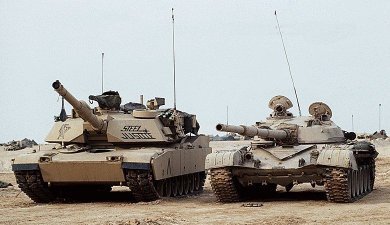

Az a kép talán jobban megmutatja a két harckocsi közti méretbeli különbséget:
