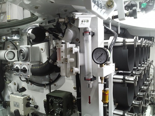

Tehát azt látjuk, hogy az M1-en kívül egy deka harckocsi nincs amibe ne lenne "rossz" helyen a lőszer. Mert hidd el, hogy a lövedék is képes berobbanni a Challangerben nem csak a kivetőtöltet. És ami átüti a harckocsi páncélját az át fogja a lövedék falát is és ha 1 berobban akkor berobban az összes.
a baj csak az, hogy ez egy szempont a nagyon sok közül. Elképpesztően szemellenzős nézet az, hogy ezalapján az egy szem szempont alapján ítéled meg a harckocsikat.
Challenger-nél a lövedék csak akkor lobban be, ha a fej is valami kémiai lőszer, mint pl. HESH, de a penetrátornál fizikális képtelenség a fej belobbanása, mert az egy érzéketlen, leváló köpenyes nagyméretű Darts / fémnyíl.
A nedves / vizes rekesznek, a "wet stowage" az a lényege, hogy hajtótöltetet (vagy másoknál az egybeszerelt lőszert) tároló doboz kettős fallal készül, ahol a két fal meg a lövedékek közötti üreget vízzel, valami korrózió gátló eleggyel, és fagyállóval töltik fel és a belobbanást 100 %-ról 60 %-ra vagy akár teljesen optimálisan 10 - 15 %-ra szorítják le, mert maga a tárolt víz és fokozói elfojtják a legkisebb szikrát és sérült lőszert is.
A Challenger-hez is terveztek kísérletileg automata töltőgépet, 20 lőszert tudott volna biztonságosan tárolni, 55 az nem kell, és akkor épp elég, ha már csak 10 darab van a padlón.
De ez a Brit harckocsis topicba kellett volna ?
Ahogy látom, az Abrams topicja is szét lesz offolva.
Vagy HE amiből visz bőven mintahogy HEAT-ből is. Igazából az APFSDS-en kívül minden berobbanhat...

Igazából nincs azzal baj, hogy a járművezető mellett van a tároló. Azzal van a baj, hogy nincs elszeparálva, és nincsenek robbanásbiztos rekeszekben a lőszerek.
Amúgy nem csak a Leopard ilyen. A Leclercnek és a japán Type 90-nek is pont ugyanez a baja. Az Altay és K2-nél szintén a vezető mellett van a tároló, de állítólag az már robbanásbiztos. Állítólag. Aztán vagy igaz, vagy nem.
K2 esetén az M és PL változatokkal tervezik a lőszerrekesz elszeparálását a küzdőtértől, 2 kisebb részre szereznék osztani és kapna felfelé egy blow out panelt is.
