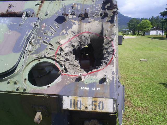

Sokkal inkább HEAT lőszer találta el vagy nem működött el a HE. de szerintem inkább HEAT, mert alapból ez a lőszer van az APC-k és IFV-k ellen az szovjet és az orosz szabályzat szerint is.
Ez egy 105-ös HEAT találata M113-ason:
