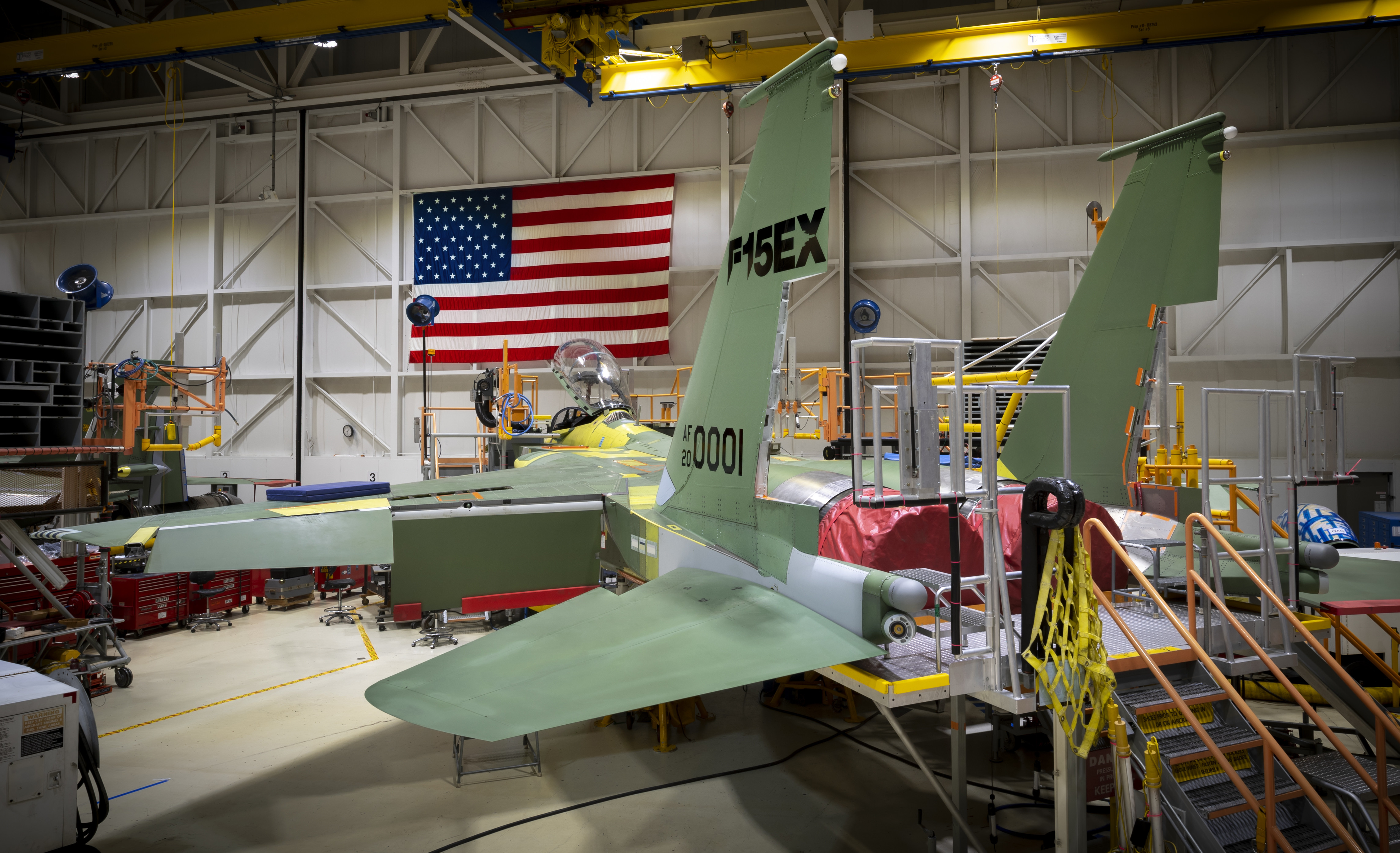

Huhhh...
... 150mUSD gépenként?
"The first delivery order, which has a not-to-exceed value of about $1.2 billion, covers the first lot of eight F-15EX fighter jets, as well as support and one-time, upfront engineering costs."
Hát, ennek aztán rohadt sok értelme van így...
Ebből majdnem két db F-35A kijön most. Amihez elég 2 db pilóta is. És ha, nem kell stealth az is elviszi külső függesztéssel a következőket:

Ez az F-15EX egy helyre volna jó, Kecskemétre. Egész nap elnézegetném őket.
Mióta nincs MiG-29-es, a leginkább hasonló forma sziluettje az F-15-ösöknek van. Ez akkor is feltűnt, mikor tavaly ismét eljutottam Lakenheath-be/hez/hoz/re/nak.
Egy ilyen modernizált, dübörgő GE-hajtóműves és FbW kontrollos F-15EX-el biztos jó hangos és látványos repüléseket produkálnának a magyar vitézek a 44-es út felett :)
