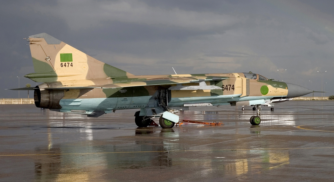

Fotó: Benina (Bengázi) AB, 1060. század pilótája egy 1976-as gyártású MiG-23MSz-el. Ez a gép később a 1050. század állányában szolgált Al-Bumbah repülőterén a kilencvenes évekig.

Számomra az egyik legszebb festésű MiG-23-as:
Fotó: 2006-ban Tripoli repülőterén, az orosz - kubinkai üzem - nagyjavítás után.
Konkrétan ez a gép 1984. decemberében gördült le a gyártósoról. Már a gyárban megkapta a szovjet MiG-23MLD belső fejlesztéseit, mint az ASzP-17ML célzó, N008 fedélzeti radar és SzPO-15ML besugárzásjelző export változatait, viszont az MLD sárkányszerkezeti módosításait nem hajtották végre rajta.
A Líbia Arab Légierő 1985-től alkalmazta a 6474-es MiG-23MLAE-2-est, majd a Líbiai Hajnal katonai csoport kötelékében szolgált a tízes évek közepén Miszurata repülőterén. Utoljára 2017 /18 körül repült, helyét a polgárháborúban a török drónok vették át.

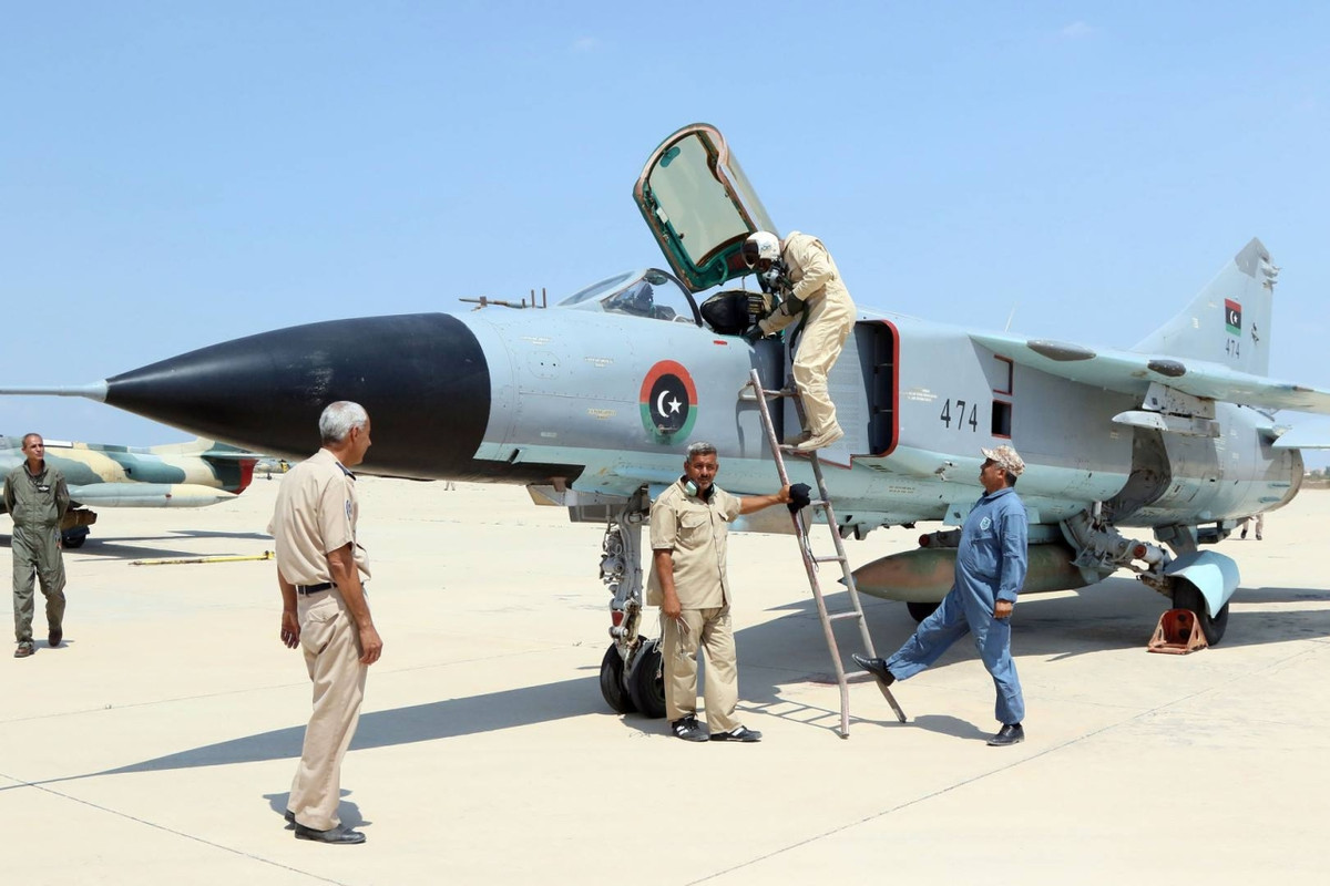

Fotó: Agyanez a gép Miszurata repülőterén 2016-ban, egy már kevésbé szép festéssel, amit helyi ukrán karbantartás után kapott. Innen az ISIL állásait támadták sikerrel, L-39-es Albatros és Soko G-2 Galeb típusokkal együtt.
Ez idáig azt sem tudtam, hogy létezik ilyen hibrid gép.
Ennek a gépnek így mi vagy minek kéne lenni a típusjelzésének? :)
Reactions: borisz
