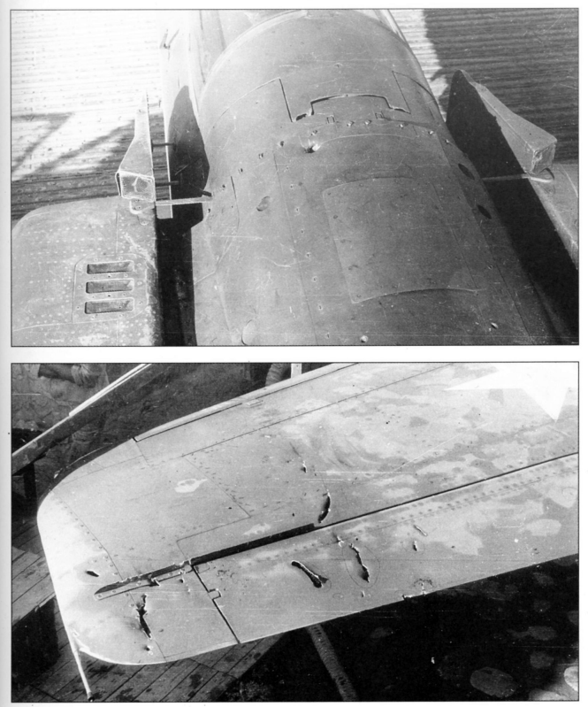

Foto: A korabeli nyugati média szerint lelőtt fehér 55-ös szovjet MiG-23MLD sérülései, leszállás után.

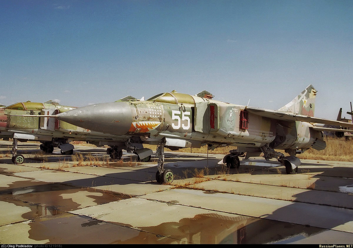

Fotó: Az 1978-ben gyártott, majd Afganisztán felett 1988-ban Sidewinder-től megsérült 55-ös, 1993-ig repült, majd tartós tárolásba helyezték. 2005-ben bontották szét.
