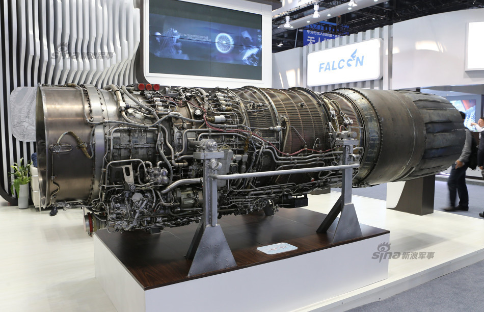

A srácok megválaszolták. Az alap RD-33-as mellett gyártják az RD-33MK-t is, ez utóbbi az az RD-33-as, ami lényegében minden aspektusban javított változatnak tekinthető, még ha nem is a világ legmodernebb sugárhajtóműve.
Klasszik (épp egy magyar) RD-33:
És az RD-33MK, a tengerész és M2, illetve 35-ös variánsokhoz:

A kérdés egyedül az lehet, hogy mit szól hozzá a régi szívócsatorna és az ő kopoltyúja. Ugyanis az MK és a K variánsok kizárólag olyan gépekbe mentek idáig, ahol a nagyobb, szögletesebb beömlők voltak az extra lehajtható alsó éllel és szűrőráccsal, de nem volt kopoltyús rezsim, letakart beömlőkkel.
Mint például ez itt:
Ez a beömlő ismerős lehet innen:
MiG-29M:
Vagy épp innen:
MiG-29K:
Tehát nem új dizájn.
Ehhez képest van a klasszikus kis beömlős kialakítás, melyet jól ismerhetünk a hazai 9.12-es, 9.13-as vagy akár a 9.51-es (UB) gépekről, vagy az SzMT-ről:
Elképzelhető, hogy felszálláskor csak a kopoltyú nem tudja kiszolgálni a 72-ről 82 kg/sec-re növelt levegőátfutást, de ne feledjük, ami szűkített keresztmetszetet jelent itt a kopoltyú, arra a nagyobb beömlőnél ott van a lehajtható rácsozat, mégis megy a verkli.
Vagy mégse? Az összes modernebb 29-es variáns a nagyobb fesztáv, nagyobb fékszárny, erősebb hajtómű ellenére látványosan sokkal többet gurul az elemelkedés előtt, mint a hagyományos társaik, de én olyan demót még egyiktől se láttam az elmúlt kb 15 évben, ahol a korábbi verziókhoz hasonló függőleges figurát indították a futóbehúzás után.
Magyarán az erősebb, de nehezebb 29-esek dinamizmusa inkább Gripen, mint F-16. Ennyit fojtana a tolóerőn a futóbehúzásig lehajtott rácsozat?

A pakisztáni gépbe szállított Klimov RD-93 alapvetően nem más, mint a jó öreg alap RD-33-as "kiegyenesített" változata, ez látszik a kompresszor belépő keresztmetszetének kialakításából is:
További jól látható különbség, hogy a segédberendezésház lekerült a hajtómű aljára. Ez az RD-93-as bár közvetlenül az alap RD-33-ason alapszik, távolról sem füstöl úgy. Ez a kiegyenesítés/átkonfigurálás amúgy nem új, hiszen bő húsz éve volt már egy próbálkozás a dél-afrikai Cheetah és Mirage F1-esek áthajtóművezésére, RD-33-al és ott már hasonló megoldásokat alkalmaztak, csak az az üzlet nem futott teljesen végig:
