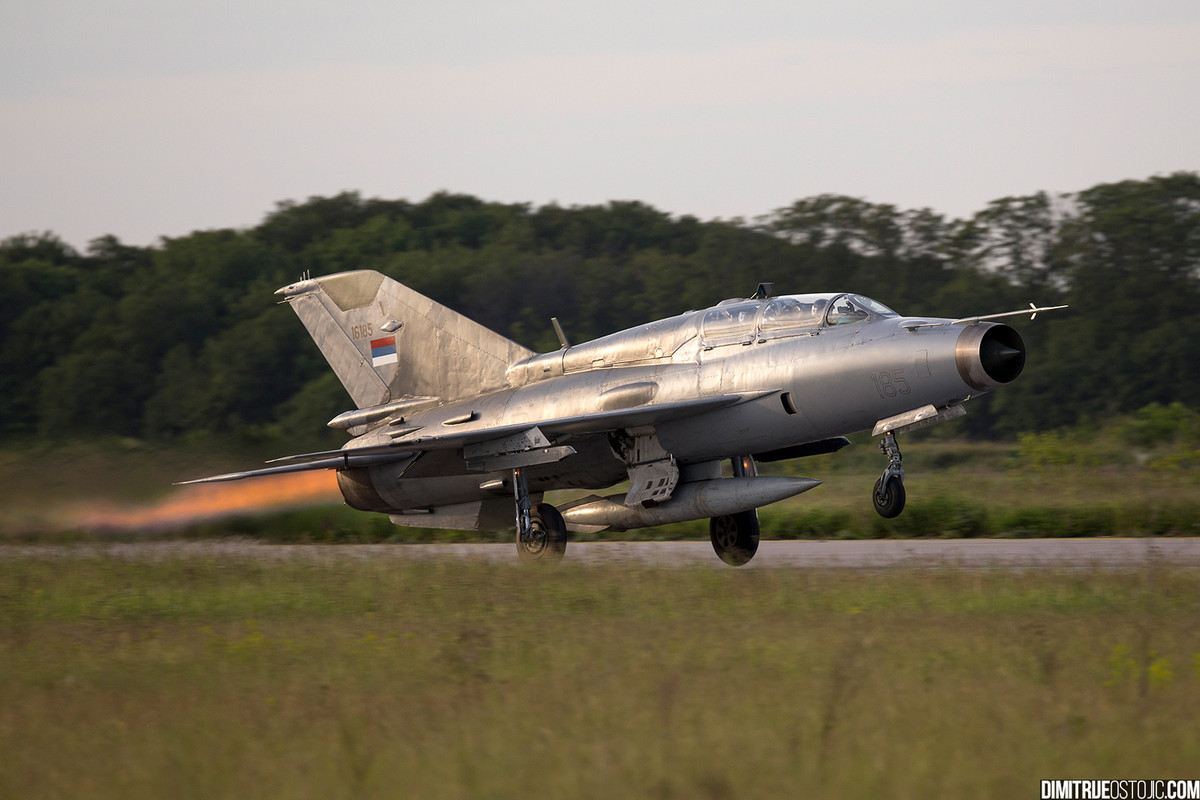

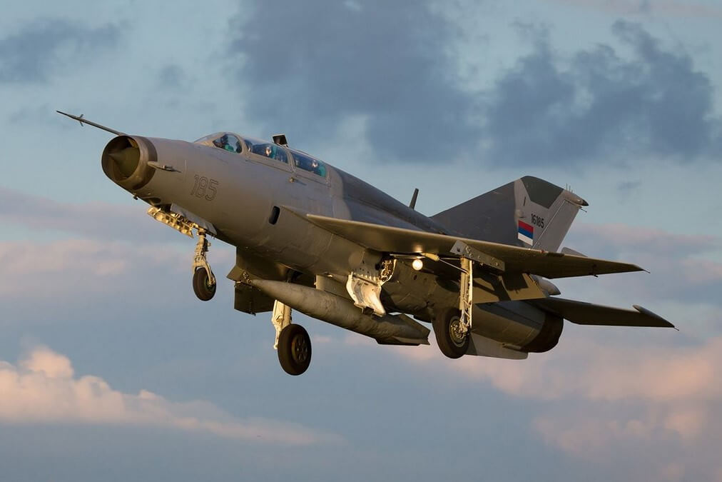

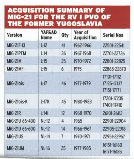

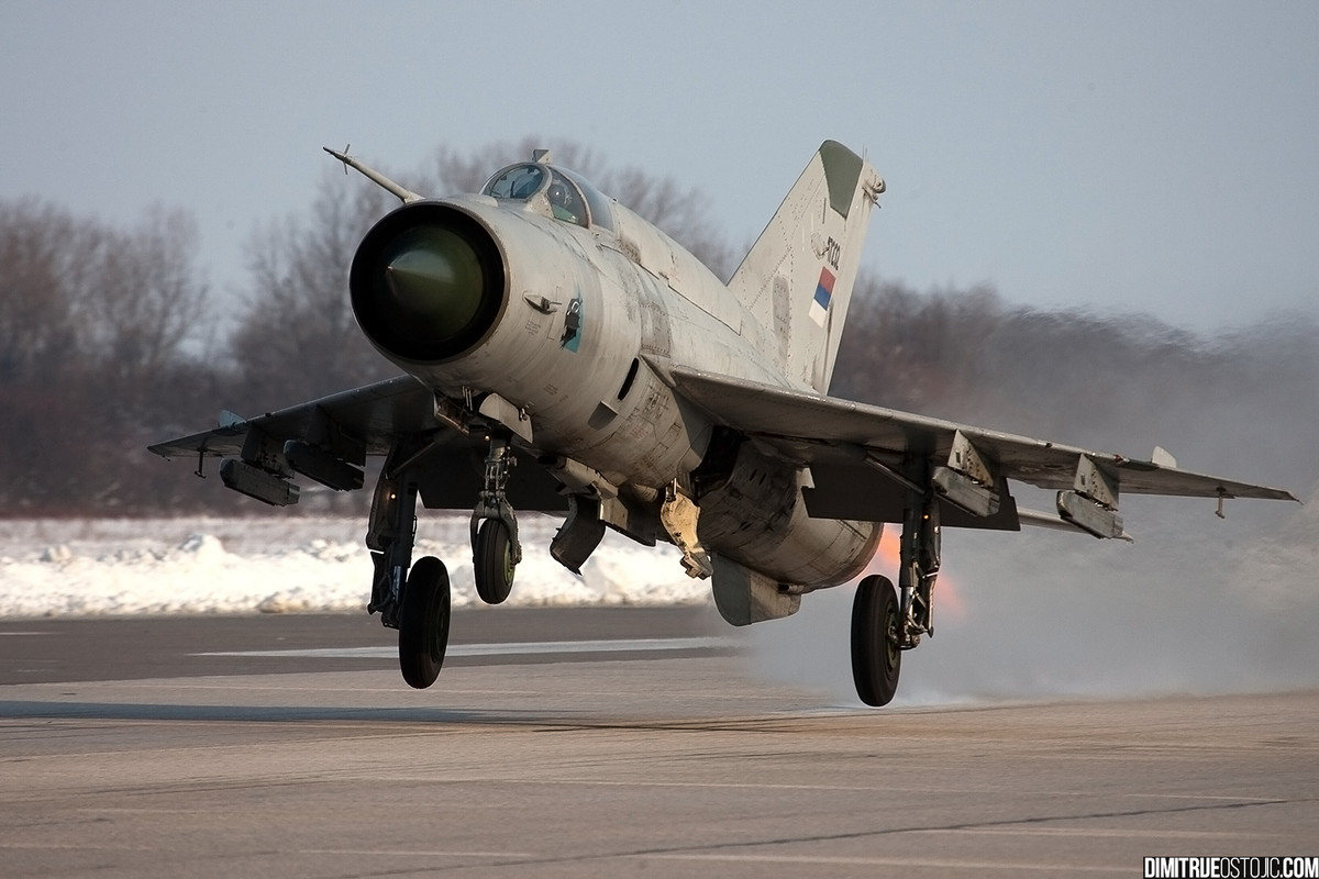

Biztos sokan olvastátok az utóbbi napokban – egy újabb legendával kevesebbek lettünk. A szerbek, több mint 58 év szolgálat után hivatalosan is kivonták a MiG-21-es típust.
Bár a tavaly szeptemberi katasztrófa óra már nem végeztek kiképző repülést.
