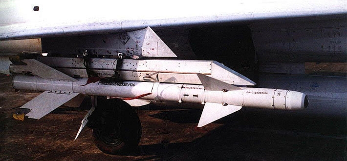

Fotó: Izraeli eredetű Python-3 légiharcrakéta, mint kínai PL-8-as a GJ3-D álltalános fegyvertartón függesztve, egy Chengdu J-7IIH vadászrepülőgépen.

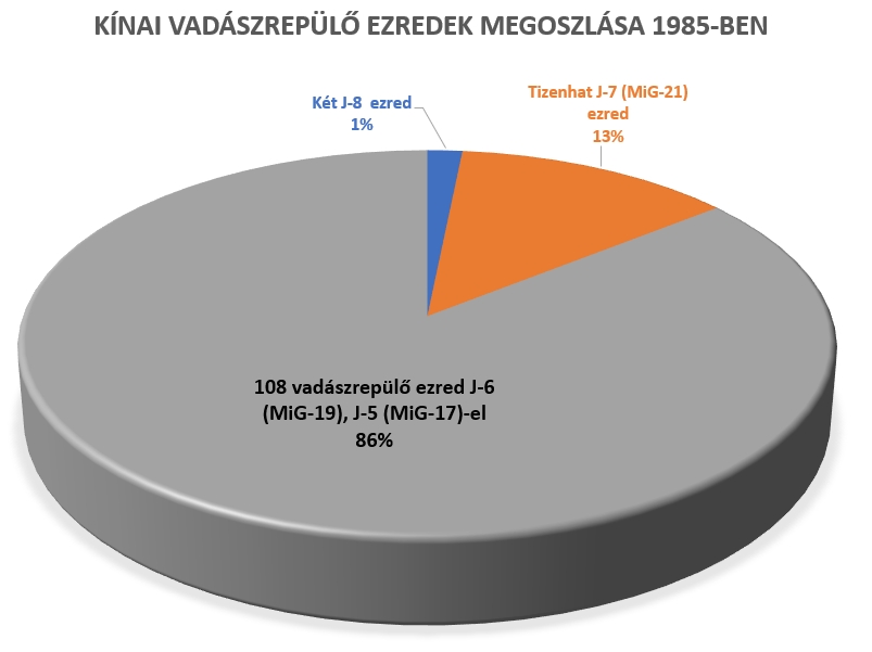

Hogy ennek óriási jelentőségét megértsük, látnunk kell, hogy ekkoriban a Kínai Népi Felszabadító Hadsereg légiereje, hiába vállalt be 1985-ben egy egyoldalú 40%-os(!) fegyverzettcsökkentést, alakulatainak kétharmada még ekkor is csak olyan MiG-19-eseket használt, amik csak jó időben, gépágyúval tudták légicéljaikat leküzdeni. A Kínában ez idő tájt csak pár százas nagységrendben hadrendben álló J-7I/II MiG-21-esek, is csak az ötvenes évekből itt marad, ex szovjet R-3Sz légiharcrakétákat hordozhatták, amik gyakorlatilag alkalmatlanok voltak manőverező, vagy zavarást végző célok leküzdésére.
Fotó: A legnagyobb harcértékű új J-7IIH vadászrepülőgépeket a stratégiai pontokra telepítették. Bal oldalon például a 42. Repülő Hadosztály gépe a kínai-vietnámi határt őrizte, míg jobbra a 14. hadosztály a nancsangi térséget védte.
Az új Thunderbolt-8-as rakéta bevetéséhez, szükség volt az épp gyártásban lévő Chendu J-7II-es MiG-21-es repülőgép módosítására is. Az új J-7IIH elnevezésű vadászrepülőgép tervezését 1983-ban kezdték meg. A fejlesztéseknek két fő célját fogalmaztak meg:
  • Egyrészt a gyártósoron párhuzamosan készülő F-7B, J-7IIH, F-7M repülőgépeken végzett munkafolyamatok, alkatrészek és főbb szerkezeti elemek szabványosítása.
  • Másrészt az új izraeli eredetű PL-8 Thunderbolt-8 légiharcrakéták integrálása a kínai MiG-21-esre.

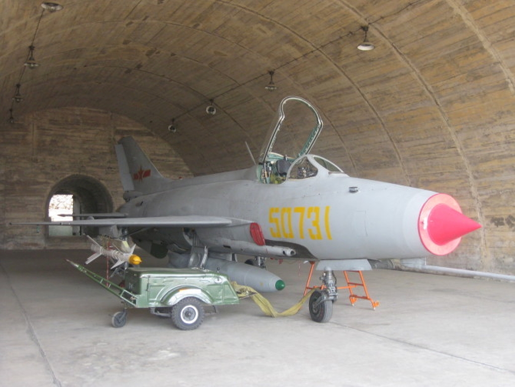

Fotó: A 35. Repülő Hadosztály J-7IIH vadászrepülőgépei, az akkor még brit fennhatóságú Honkong és Tajvan déli része között félúton települtek

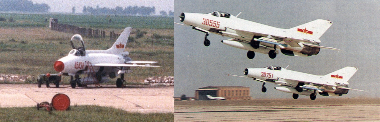

Az új Chengdu J-7IIH elnevezésű változat 1985-ös berepülése után kapta meg a típus engedélyeket, majd 1986-tól adták át az első széria repülőgépeket. Hogy a költségek ne szálljanak el, mint a J-7IIA esetében, a régi szovjet eredetű fedélzeti berendezéseket nem cserélték le. Például a légicél távolság adatait továbbra is az ötvenes évek szovjet technológiai színvonalán álló Kvant rádió-távolságmérő kínai másolata szolgáltatta. Viszont idővel több, a J-7IIH gyártása alatt beérett fejlesztést is megkapott a repülőgép, mint például az új 780 literes törzs alá függeszthető póttartályok, mind a törzs alatti pótvezérsík mellé szerelhető infra és radarzavaró csalikat szóró berendezés függesztésének lehetősége, a nyolcvanas évek végétől.
A Kínai Légierő számára 1986 és 1993 között, a Chengdu és a Guizhou üzemek, összesen 221 darab J-7IIH repülőgépet gyártottak. Érdekességként:
  • Ebben a nyolcéves hidegháború végi időszakban, a párhuzamosan gyártott F-7 MiG-21 exportváltozatokkal együtt, összesen csak körülbelül 500 darab kínai együléses MiG-21-es épült.
  • Valamint 1985-ös nagy leépítés és átszervezés után, a kilencvenes évek elejéig - azaz az orosz Szu-27Szk vadászgépek Kínába érkezésig eltelt időszakban - összesen csak alig 300 db. Chengdu J-7IIH és Shenyang J-8I vadászrepülőgépet vett át a Kínai Népi Felszabadító Hadsereg légiereje. Ez nagyon alacsony szám!
A régi nyugati források, ezt az új Chengdu J-7IIH változatott, vadászbombázóként azonosították, de az alkalmazó alakulatok feladatkörét, vagy a típus képességeit vizsgálva, ez is csak kitaláció!
Fotó: Kínai MiG-21-esek rendszeresen települtek át Tibetbe, egy kis Indiával szembenézésre. A kilencvenes években a kínai J-7IIH vadász repülőgépek már PL-8 Thunderbolt-8-as légiharcrakétát is vihettek magukkal erre a túrára.

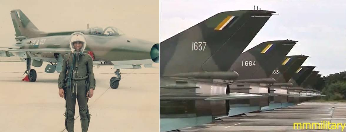

Fotó: A mianmari katonai junta 1990-től üzemelteti a Chengdu J-7IIK MiG-21-eseket. Ez a kínai J-7IIH exportváltozat alkalmaz több nyugati felszerelést is, például az SRT-651C rádiót és új magasságmérő berendezést

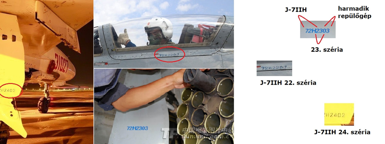

Hogy hogyan ismerhetjük fel a J-7IIH változatott?

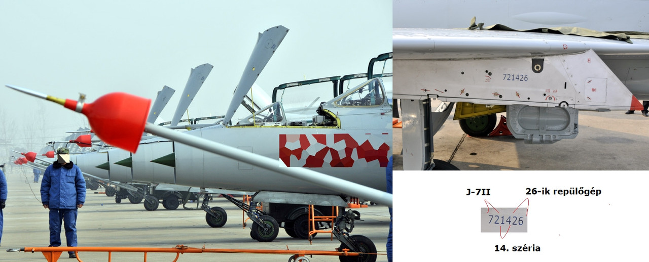

A válasz az, hogy nehezen. A nyolcvanas évek első felében gyártott alap J-7II-est, és az újabb J-7IIH változatott kívülről nagyon nehéz megkülönböztetni egymástól, amennyiben a J-7IIH-ra nincs felfüggesztve a böszme nagy GJ3-D álltalános fegyvertartó. Viszont, ha találunk az adott repülőgépről nagyfelbontású és jó szögből elkattintott fotót, akkor azonosíthatjuk a repülőgépet a gyáriszáma alapján:
Fotó: Egy nagyon korai J-7II-es
Fotó: Egy több mint harminc éves J-7II-es alapváltozat 2016-ból.
Fotó: Gyáriszámuk alapján a 22., 23. és 24. szériába tartozó J-7IIH repülőgépek.

Érdekességképpen grafikonon vizsgáljuk meg, hogy az elmúlt hetekben részletezett Chengdu J-7, kínai MiG-21-esek mennyisége, hogy aránylott a Kínai Népi Felszabadító Hadsereg és Haditengerészet légierejének szervezetén belül a többi vadászrepülőgép típushoz, a nyolcvanas évek közepén. 1985-ben a százhuszonhat kínai vadászrepülő ezred, bő 3500 MiG-17-es, MiG-19-es, MiG-21-es valamint kis számú J-8-assal volt felszerelve:
Az 1985 és 1988 közötti egyoldalú kínai fegyverzettcsökkentés után sem javult jelentősen a helyzet, mert az új J-7IIH és J-8I vadászrepülőgépeket csak kis mennyiségben vettek át. Így a régebbi MiG-17-esek aktív állományból kivonása után, továbbra is a döntően a Shenyang J-6 MiG-19-esek alkották a kínai vadászrepülőezredek állományát még 1992-ben is:
Egy-egy kínai vadászrepülő ezred jellemzően huszonégy harci és négy kétüléses repülőgéppel volt felszerelve. Tehát mennyiségileg körülbelül egy USAF századnak, vagy egy fél szovjet frontrepülő ezrednek felelt meg.

Fotó: A szecsuani iparkörzetet védő 33-ik hadosztály, nyáron gyakran települt át Tibetbe MiG-21-eseivel

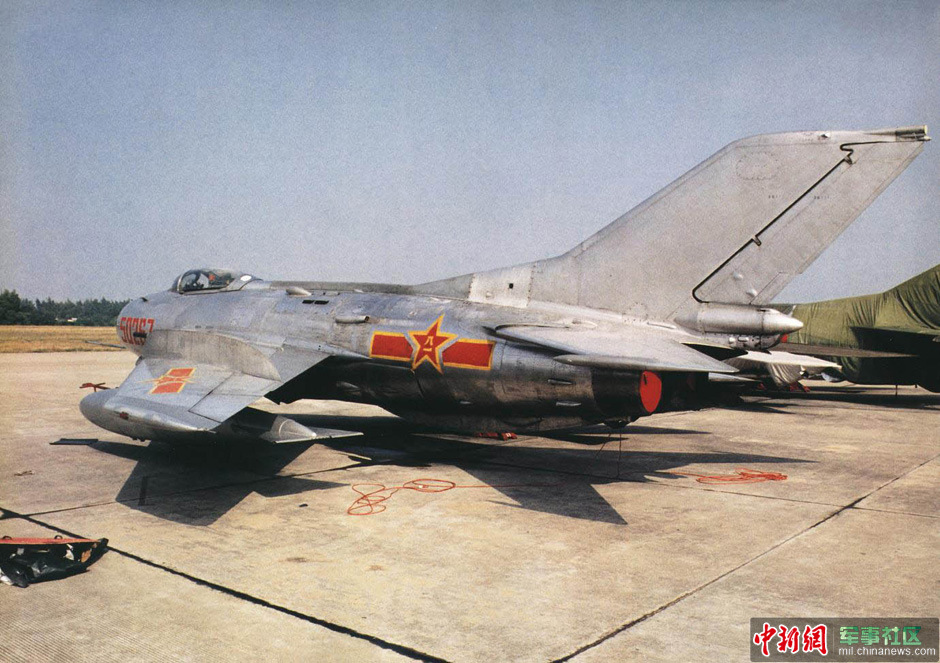

Fotó: Shenyang J-6 MiG-19-es az ezredforduló idején, a 35. repülő hadosztálynál, Hong-Kongtól észak-keletre.
