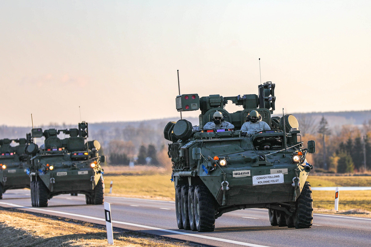

Amcsi M-SHORAD fix antennákkal alább
Mint írtam: nem igazán van sok szereplő ebben a kategóriában. Kurkut meg a CV90 légvédelmi változata illetve az orosz rendszerk forgó antennásak. Az amcsiké meg fix.
Igen, ezt ismerem, de ez már nem korszerű rendszer és nincs is gyártásban.
Minimum kellene rá egy új radar meg tűzvezető rendszer, hogy labdába rúghasson.
Ezen egy régi Thomson radar van 90-es évekből - ez nem fogja neked kiszúrni az apró drónokat.
Az amcsi nem európai, a svéden 1db radar van 1 helyen és nem AESA. No meg te sem gondolod komolyan, hogy a Strykeres izé egy kategória a Skyrangerrel.
Megrendelés esetén modernizálható és gyártásba vehető.
