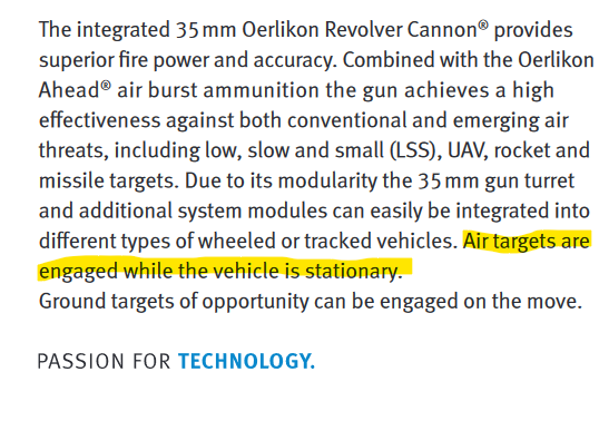

Úgy hogy menet közben lő akkor is, ha a terepen hússzal cammog és akkor is ha hatvannal az autópályán.​
NEM ilyet egyetlen rendszer sem tud. Mindegyiknek meg kell állnia a tüzeléshez.

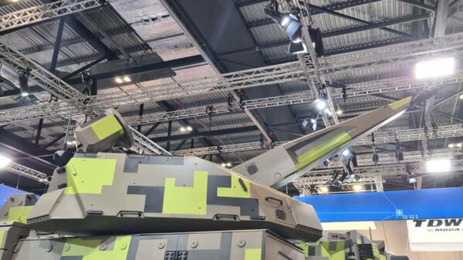

Szerintem rájöttek, hogy a korábbi elrendezésnél alkalmazott antenna méretek teljesítménye nem elegendő. Nagyobbra kellett cserélni őket a kellő távolságú felderítéshez. A nagyobb antennák viszont nem fértek volna úgy el, ahogy tervezték. Így megváltoztatták az elrendezést, és a torony külső borítását is.
A tavalyi londoni DSEI kiállításon bemutatták az új Skyranger 35 tornyot, ami már csak 4 antennás volt.
Elég valószínű, hogy 30-as is így fog kinézni csak kisebben. Logikus lenne egy torony elrendezést kifejleszteni akár ugyanabban a méretben, a kisebb gépágyú mellé beférnek a rakéták is.

21. század. A PUMA-nak sem kell megállnia ahhoz, hogy lőjön...
Akkor légyszíves hozzál nekünk egy bármilyen szárazföldi légvédelmi rendszerről bizonyítékot, amelyik képes menet közben tüzelni!
Ettől függetlenül a korábbi rendszereket is csapatlégvédelemnek nevezték, pedig nem tudtak menet közben tüzelni.
Ezek attól csapatlégvédelmek, hogy nem igényelnek hosszabb telepítési időt, és együtt tudnak mozogni (értsd: van megfelelő terepjáró képességük, és van megfelelő mobilitásuk) a csapatokkal. De sosem volt feltétel az, hogy menet közben tüzeljenek.
A képek alapján a radar panelek meg fognak egyezni a 30-asra frissen felrakottakkal.
