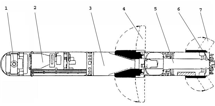

Nem a 300-asban, hanem a 600-asban van a Javelin harci része. A 300-as össztömege csak alig 1.7 kg és a töltet, amit hordoz, szerintem kb. annyit tudhat, mint egy kézigránát, szóval nem csoda, hogy gyengének találták. Ez csak élőerő, vagy talán maximum páncélozatlan személygépkocsik ellen lehet jó.
A 300-asélőerő ellen fejlesztették ki.

Egyébként a Javelin átmérője 127mm (a Kornet 152mm). Ezekután áruld el kérlek, hogy mióta kis kaliberű a Javelin? Vagy ez hogy is van? 127mm az kis kaliber, de a 152mm az nagy kaliber? Hol a határ kis és nagy kaliber közt ATGM-eknél?
A Javelinben kb. 100 mm-s tölcsér van, pont mint egy RPG-7VR-ben.
A Kornetben meg 140+ mm-s. E mellet más a kúpszögük is.
Nem véletlen, hogy a Kornet kétszer akkora átütésű, mint a javelin.
A Javelin páncél áthatolása homogén acélban mindössze 760 mm RHA. Lásd:
Az ősöreg TOW2A-ra 914 mm RHA-t ír. (36 inch)
Összehasonlításként, az RPG-7VR (ami 30 éves...) áthatolása 750 mm RHA homogén acélban.
A Kornet mai változatai 1300+ mm RHA-ra vannak hitelesítve.
Ha tetszik neked ha nem, a Javelin átütési teljesítménye az konkrétan egy 30+ éves RPG-7 színvonala.
És pont azért mert kis tölcsér van benne, kevés robbanó anyaggal.

A Javelin dupl akumulatív. Várom a választ, hogy a 127 miért kis kaliber, ha a 152 nagy. Szóval hol is húzódik a kis és a nagy kaliberű HEAT harci részek közt a határ?
A 2-es a kisebb, a 3-as a fő harci rész.
Ahogyan az RPG-7VR is :D
Gyakorold a magyar nyelvet és olvasd el újra a fenti hozzászólásomat.
A másik, hogy össze kevered a rakéta átmérőjét a tölcsér átmérőjével....
A Javelin az egy 30+ éves RPG-7 szintje.
És a 100 mm körüli tölcsér a bőven kis kaliber még. Ahogyan a 700 mm-s áthatólás is a 80's években számított soknak kézi páncéltörő fegyvereknél. Nem ATGM-eknél, mert azoknál már 40 éves is kevés volt.
Fogd már vel, hogy nem 100mm körül van az átmérője. Értem én, hogy olvasni nem tudsz, de legalább a szemüveged vedd fel ha nem látsz.
Top attack, tudod nem elavult vízszintesen támadó rakéta mint az orosz ATGM-ek. Még direct módban sem vízszintesen közelekedik a rakéta.

Egész konlrétan 125mm az a kb 100mm. De ez a rajzok és a videó alapján, még a vakok számára is teljesen nyilvánvaló volt (hogy bőven nem 100mm körül van mint a PG-7VL harci része).
Meglepne ha 125 mm-s tölcsér lenne egy 127 mm-s rakétában :D
Ráadásul ha ez igaz lenne, akkor ez minden idők egyik legbalfasz@bb kumulatív töltete, ugyanis az RPG-7VR 100mm-s tölcsére, úgy, hogy a rakéta orrán van, nem túl optimális helyen, 6:1-es teljesítményű.
Ami teljesen normális volt a 80's években.
A Javelin meg szerinted ennél is sokkal szarabb, a hátsó töltet elhelyezés ellenére is.... OK.

760mm, nem sok, de 45mm-es tetőpáncélnál vagy 17x nagyobb, ellenben az 1300mm mennyivel nagyobb mint a kb 1275mm? vagy az 1720mm vagy az 1679mm (ezek a számok az általad sokat hivatkozott svéd anyagból vannak).
Mert azt azért jó lenne felfogni, hogy egy top attack rakétának ahogy az elmúlt 3 évben már több 100 alkalommal láthattuk az NLAW-tól és Javelintől (vagy a méglófaszabb átütésű fpv drónoktól) a 750mm owerkill.

125 mm-t ír a címben, de 5 inchet is a leírásban ami inkább 127 mm.
A dudi által berakott link szerint a rakéta belső átmérője 140 mm. Ha jól vettem ki.
Eldöntötte a fejében, hogy 100mm és ami az ő fejében van az úgy is van.
