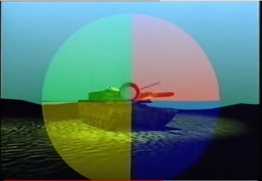

Egész pontosan arról van szó hogy a irányítás 4 különböző színű lézerrel (piros, sárga, zöld, kék) történik. A lézerek úgy vannak beállítva hogy a közös metszéspontjuk egybeessen az irányzóvonallal. A rakéta fenekébe épített érzékelő felismeri a lézerek színét (hullámhosszát) és ez alapján úgy kormányozza magát hogy a szín lehetőleg "fehér" legyen, vagyis a tengelybe kerüljön.
