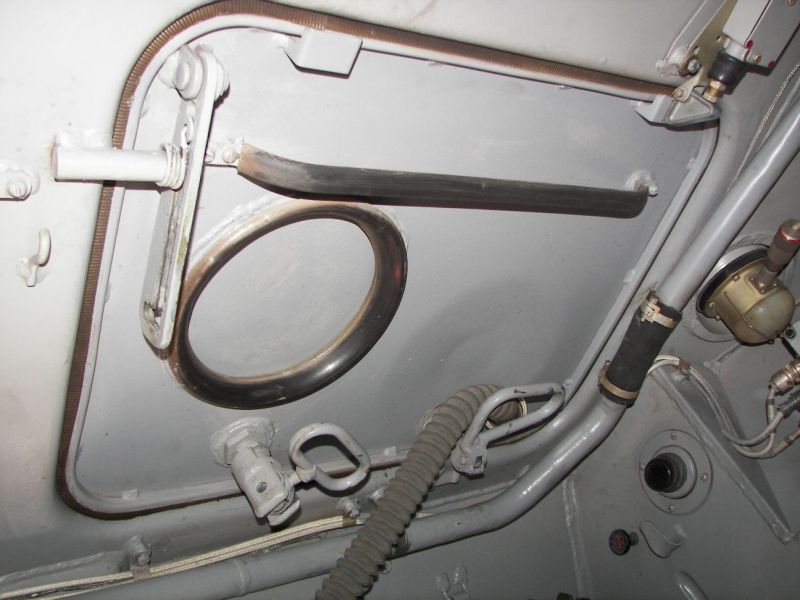

Ennyi az egész:
A rugó kint van a csuklópántok között. Egyik végével az egyikhez, másikkal egy saruban rögzítve a tetőpáncélhoz.
mindenen kívül
2019. szeptember 18.
6 822
19 841
A BTR pillangóin semmi rugós könnyítés nincs.Azert állnak ferden mert a kitámasztás úgy támasztja meg.
A pántok meg a tömítés miatt nem csukódik le magátol teljesen.
Ez miben mond ellent nekem?
Hogy a torziós rugó miatt nem csukódik le teljesen, az tartja nyugalmi helyzetben abban a jellegzetes szögben.
Azt írtad semmilyen rugós könnyítés nincs.
Van. Torziós. o_O
54 412
92 074
Van. Torziós. o_O
Az nem nyugalmi helyzete az ajtónak,hanem ott feszül meg annyira a torziós tengely,hogy elbírja az ajtó tömegét(ezért nem csukódik le).Nyugalomban akkor van ha teljesen fel van nyitva mert a trngely akkor kezd el feszülni amikor elkezded lehajtani az ajtót.
54 412
92 074
Ha a torziós rúd, ..... ami szerinted nem rugó, ....... viszont rugózik, ,,,,,,, de nem tartja meg a pillangót, ....... mert azt szerinted más tartja....., akkor mi a francnak van?
:oops:
Tehát akkor a vilagon minden rugalmassággal rendelkező anyag rugó?Ha fogok egy faágat amit meghajlítok majd elengedem az egyik szárát ami visszatér a meghajlítás előtti állapotába akkor az tulajdonképen egy rugó?Vagy a közönséges hajgumi is egy rugó?
Nincs rugó csak egy torziós rúd/tengely, ami nem rugó.Ezért írtam,hogy a pántok miatt,hisz azok egy közös tengelyen vannak.
A torziós tengely, vagy más néven rúdrugó is egy rugó.
Legalább is nekem még ez dereng oly régi Műszaki rajz és gépelemek tantárgyból, meg Mechanikából. :oops:
Legyünk együtt okosabbak.
/Nekem fingom sincs, hogy mi van a BTR csapóajtajainak forgástengelyében. :p/

Még a búvónyílásokhoz: Az oroszok, de valószínűleg a nyugati mérnökök is használnak segítséget az ajtónyitás könnyítésére. A BTR motortér páncél, de a T-72 motortérfedél ugyan úgy, torziós rugókkal tehermentesített. Például a BTR és BMP "pillangó" (deszanttér felső nyílásai) is emiatt állnak alap helyzetben félig nyitva helyzetben. A rugó mindkét irányba csökkenti a mozgatáshoz szükséges erőt. Nem ismerem az Armata pk ajtaját, fogalmam sincs tömegéről, de tippre a vastagabb rész üreges. Ha tömör acél lenne, senki sem csukná be, vagy csak egyszer a kezszem közösen....:)
Na ezen gondolkodtam egy kicsit.
Nem cáfolva amit állítasz!(még csak nem is kötekedésből:D) , hiszen nem tudom a tervezők mit írnak erre a szerkezetre.
De gondolkodtam nekem, hogyan nem tünt föl évek alatt, a szerkezet mennyit segít, a pillangó nyitás/csokása soran.
Arra jutottam volt, hogy ez a kis rugós:D szerkezet el volt törve, vagy valamiért nem működött.
Ekkor is ugyanúgy ki lehetett nyitni, be lehetett csukni.
A berakott képeken is látszik kb 10cm amit úgy igazán besegít nyitásnál.
Én akkortájt arra jutottam ez valami tompító szerkezet. Hogy ha ahogy te is írod pl nyitva marad, a pillangó ne csapódon ki-be ész nélkül. Ez szerintem a zsanérnak sem tett volna jót. Nem mondom, hogy extrém esetben leszakad, de hosszabb távon rongálódhat.
Ezzel szerintem inkább a szerkezetet óvták.
Nem az ergonómia volt a fő cél. Főleg nem a kezelők megsegítése.
Már csak azért sem mert akkor itt elfogyott a szándék.
Ha valaki megnézi az irányzó ülését!
A lőrések elhelyezését.
A desszant ülését ahol 3 ember felszerelésben mint a heringek a dobozban. Stb.
Ergonómia?
De ha erre volt akkor a desszanttér fölsö ajtajára miért nem raktak vagy 3dbt?
Azt tényleg nehézkes kinyitni.
Hülye pózban kell kirugni.
De a BMP ajtaján sem emlékszem hogy lett volna. Azt igazán izommunka volt.
Főleg ha lejtőn állt a gép vagy egy nap többször csináltad.
