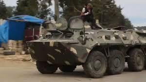

Még a búvónyílásokhoz: Az oroszok, de valószínűleg a nyugati mérnökök is használnak segítséget az ajtónyitás könnyítésére. A BTR motortér páncél, de a T-72 motortérfedél ugyan úgy, torziós rugókkal tehermentesített. Például a BTR és BMP "pillangó" (deszanttér felső nyílásai) is emiatt állnak alap helyzetben félig nyitva helyzetben. A rugó mindkét irányba csökkenti a mozgatáshoz szükséges erőt. Nem ismerem az Armata pk ajtaját, fogalmam sincs tömegéről, de tippre a vastagabb rész üreges. Ha tömör acél lenne, senki sem csukná be, vagy csak egyszer a kezszem közösen....:)
54 412
92 074
A BTR pillangóin semmi rugós könnyítés nincs.Azert állnak ferden mert a kitámasztás úgy támasztja meg.
Azt akartam írni amit dudi írt.
De akkor inkább azt írnám, hogy szerintem Amerika Kapitány ki tudná nyitni. Persze a fiatal,nem az öreg.

A pántok meg a tömítés miatt nem csukódik le magátol teljesen.
HA-HA-HA!!!
Vagy egy üveg sörrel van kitámasztva pont ebben a szögben nem?
Ne viccelj már.....
Gjmű/166. Első kötet, 77. o. (parancsnok és vezető), 78. o. (deszanttér felső ajtó nyílás) rajz. A zsanérokban egy hosszú rúd fut végig, úgy hívják torziós tengely (16).
Ha nem csukja le a deszant akkor csapdos az ajtó. Menet közben gyakran hagyják nyitva a katonák, szellőztetés céljából. Ilyenkor buckákon szépen csapdos, jellegzetesen hanggal csapódik a tetőpáncélon.
