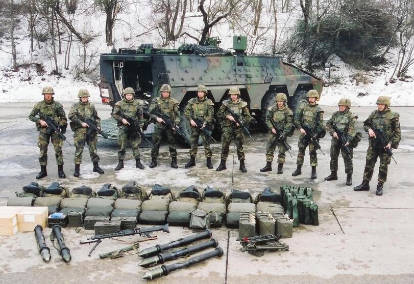

A Boxerbe meg ennyi mindennek kell beférnie:
