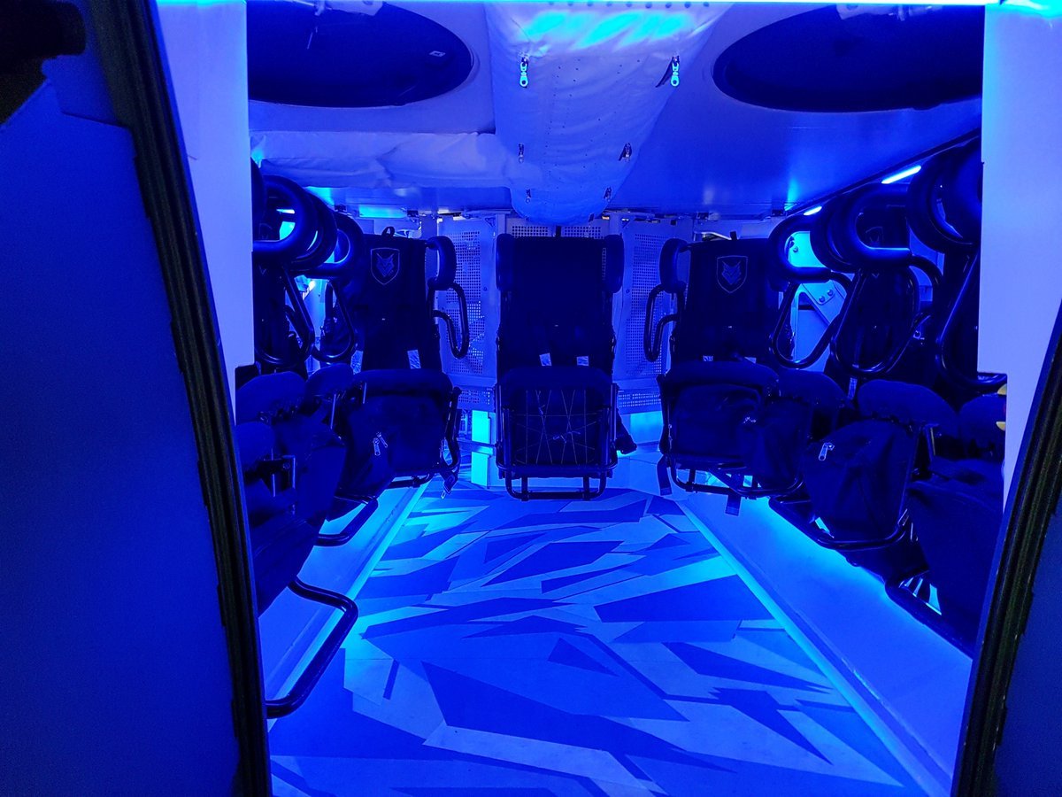

Nekem nem szimpatikus, hogy a küzdőtér és a deszanttér nem átjárható. Általában követelmény, hogy vészhelyzetben, a jármű felborulása esetén a személyzet gyorsan el tudja hagyni a járművet.
Első blikkre ha mondjuk belefordul egy csatornába és fejre áll egy ilyen harcjármű, a felső búvónyílások használhatatlanok, hátul lehet csak elhagyni a járművet a deszantajtón keresztül. A toronyban lévő két ember és a vezető szerintem innen nem tud kiszállni.
Régebben a fenéklemezen szoktak vészbúvó nyílásokat kialakítani ilyen esetre, azonban az aknavédelem miatt ez a fenéklemez ellenálló képességét csökkenti. Ha erre is ilyen megoldás kell, akkor az aknavédelem terén kell kompromisszumot kötni.
Amúgy nem hatékony a térkihasználás ilyen U alakú deszanttérrel, a fegyvereket az ülések közé kell rögzíteni, az ülések mögötti tér a sarkokban értékes térfogat, de nehezen pakolható.
EZGqgz0U4AMEo8M
images
Igen, ezt a képet már jóval korábban betette valaki. Ez a 3+9 fős konfiguráció, amit az amerikai Bradley csere tenderre rittyentettek össze. Alapvetően ott sem volt követelmény a 9 fős deszanttér, de a RM azt gondolta, hogy bedobja az aduászt, hogy elkápráztassa a 9 fős deszantról ábrándozó Pentagont. Ez volt az, amelyik nem jutott el a tender leadási helyszínére.
Alapvetően van átjárás a deszanttér és a 3 fős személyzet légtere között, csak nagyon szűk, és ebben a konfig.-ban gyakorlatilag használhatatlan.
Igen, arra gondoltam, hagy igy mar befer a nyolcas is... lehet, hogy a 11 fos rajbol a harmadik bennmarado itt ul?
Ebben a konfigurációban a 3 fős személyzet mellett 9 főt terveztek bezsúfolni hátra.
Alapvetően ebben az esetben 12 fős rajjal számolnak, mert a 3 fős kezelőszemélyzet is a raj része. Ebben az esetben érdekes lehet, hogy alapvetően a jármű parancsnoki feladatait ki és hogyan látja el.
Mert ugye nem lenne olyan nagy baj, ha a rajparancsnok tudná meghatározni a célokat, és tisztában lenne a jármű körüli harci helyzettel. Azonban neki ki is kellene szállni a deszanttal együtt, mert odakint is vezetnie kellene a rajt.
Erre megoldás lehet, ha desszant alkalmával kiszáll a parancsnoki helyről, és a helyettese ül a járműparancsnok székébe, aki addig a deszanttérben foglalt helyet. Ez ebben a 9 fős konfigban nem igazán kivitelezhető.
A másik lehetőség a jármű kezelő személyzete állandó, és tulajdonképen nem szerves része a rajnak. Ebben az esetben a raj parancsnoka taktikai hátrányban van, mivel a külvilágról csak hallomásból vannak infói.
Működhet mind a kettő, de ehhez az adott hadseregnek alkalmazkodnia kell.
