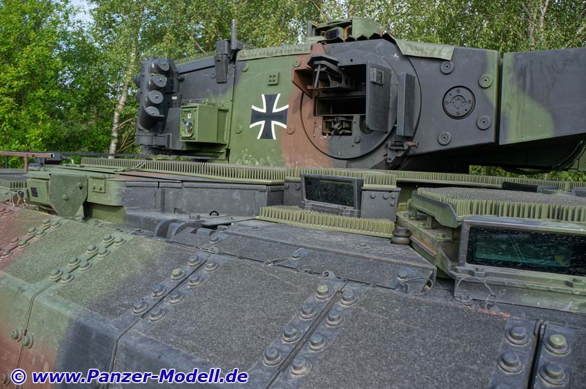

A Puma deszantterének búvónyílásairól tudnál betenni képeket, akár a Puma-topikba? Én kerestem, de nem találtam azokról képet.

A Puma búvónyílásról ezt a képet találtam. Itt a parancsnoki rés ajtaja el van csúsztatva, a pk feje kint van. Előtte az ajtóba épített két prizma mutatja a vastagságot. Ez természetesen nem egy tömör cucc. A fedél két beépített prizmával egy vízszintes pályán elmozdulva zárja a kissé emelkedő nyílást (tömítéssel ) lég és vízmentesen. Rajta légréssel kiegészítő páncélzat, majd azon egy aknagránátok ellen védő rugalmas kiegészítő (tüskés) burkolat.
Itt jobb oldalt jobban látszanak a vastagságok.

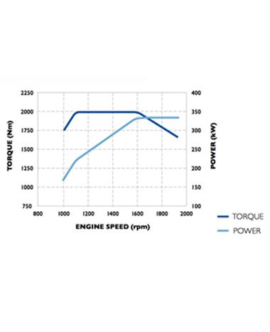

Motorkarakterisztika?
Munkamotorok esetén mindég megadják a nyomatékmaximumot és a hozzá tartozó motor fordulatszámot is. Ami lényeges, hogy milyen motor fordulattartományban áll rendelkezésre a maximális vagy közel maximális nyomaték.
Ez azért fontos, mert pl.: egy kamion motorja esetén baromi gyorsan, akár 600-1000 motorfordulat körül is elérheti a maximális nyomatékot és kitarthatja akár 2000-2500 fordulatig is. Ennek előnye, hogy a forgatónyomaték szinte az alapjárattól kezdve magas, ezért a gépnek minden motorfordulaton van "ereje", a maximális erő rendelkezésre áll a motorfordulat tartomány kétharmadán. Hátránya, hogy viszonylag alacsony a maximális fordulatszám és ezért sok fokozatú váltóra van szükség és gyakran kell fokozatot váltani, ha ezt a nagy erőt sebességre kívánjuk váltani.
Ha görbére tesszük akkor azt látjuk, hogy a nyomatékra kihegyezett motor nagyon meredeken emelkedik és hamar eléri a maximális forgatónyomatékát, ezt kitarthatja akár 1000-1500 fordulaton keresztül, majd nagyon meredeken beszakad.

Iveco Euro 6 Cursor 13 460hp motor
Ezzel szemben egy teljesítményre hangolt motor görbéje jobban hasonlít egy harangra. Hosszú fordulatszám tartomány mire felépül a nyomatékcsúcs és a teljes motorfordulatszám tartományhoz viszonyítva sokkal kisebb fordulatszám arányon érhető el a maximális vagy közel maximális nyomaték.
Előnye, hogy nagy a maximális fordulatszám, nem szakad be olyan meredeken mint a nyomatékra kihegyezett motor esetén, kevesebb fokozattal is nagy sebesség érhető el. Hátránya, hogy "alacsony" fordulaton (ez könnyen lehet 2000-3000 motorfordulat is) nyomatékszegény a motor.

Nyomaték rugalmasságnak hívják. A maximális nyomatékhoz tartozó és a maximális teljesítményhez tartozó fordulatszám hányadosa. Igazad van a rugalmasabb motorral kevesebbet kell váltani, illetve kevesebb fokozat is elég lenne a váltóban. Csak amire reflektáltam az az eltérő motorepitesi filozófia miatt tapasztalt hatalmas nyomaték különbség oka volt, nem az eltérő nyomaték karakterisztika (rugalmasság).

Hát ez egy nagyon szép összefoglaló volt,csak elméleti.
Gyakorlatilag viszont egy mondás jol lefedi a dolgot
A lóerő határozza meg,hogy milyen gyorsan tudsz menni egy járgánnyal,de a nyomaték határozza meg,hogy ezt mekkora súllyal,és milyen meredek emelkedőn tudod megtartani.
Egy nehéz és terepen használt járműnél márpedig nem az számit,hogy milyen gyorsan tud menni sik közúton,hanem hogy milyen vonoerőt tud kifejteni.És milyen rugalmasan tudja azt leadni.
Mellesleg a vonóerő határozza meg a gyorsulást is,nagytömegű járgányon.
A váltó meg terepen igencsak kényes dolog.Ha rosszkor vált,akármilyen erős és nyomatékos motorral is benragadsz a gányban.Terepjárókon én nem is pártolom a fullautómata váltot.
Lehetne olyan váltót gyártani,ami képes teljesen kézi üzemmódban,manuális kuplunggal,és full automata is működni,csak drága,ezért nemcsinálják.A másik út,és a jövő valószinüleg ez lesz,a fokozatmentes váltó.Drága és kényes masina,de nem igényel nagy gyakorlatot.(kamionokban is ma már szinte csak autómata,12-16fokozatú váltok vannak.A kéziekkel sokkal több mindent meg lehet csinálni-de csak gyakorlott soförrel)
Egy extrém hosszúlöketű lassújárású hajómotor meg egy abszorut más tészta mint egy mai gyorsjáratú akár munkagép,akár személyautómotor.
A hajó motor a sarkos példa. Ha a nyomaték lenne a meghatározó, akkor egy 6200 Nm maximális nyomatékú hajomotor jobb lenne, mint Liebherr V12. Csakhogy annak teljesítménye kb. 250 KW csak! Pedig hatalmas nyomaték, haromszorosa a Puma 800 KW-os motorjának. Mégsem vinné fel semmilyen emelkedőn a 200 KW a 43 tonnás Pumat. Tehát mégiscsak a teljesítmény számít.
Amire gondolsz azt egy jó erőátvitel biztosítja. Ha rugalmas, nyomatékos a motor akkor egyszerűbben, ha nem akkor több fokozattal.
