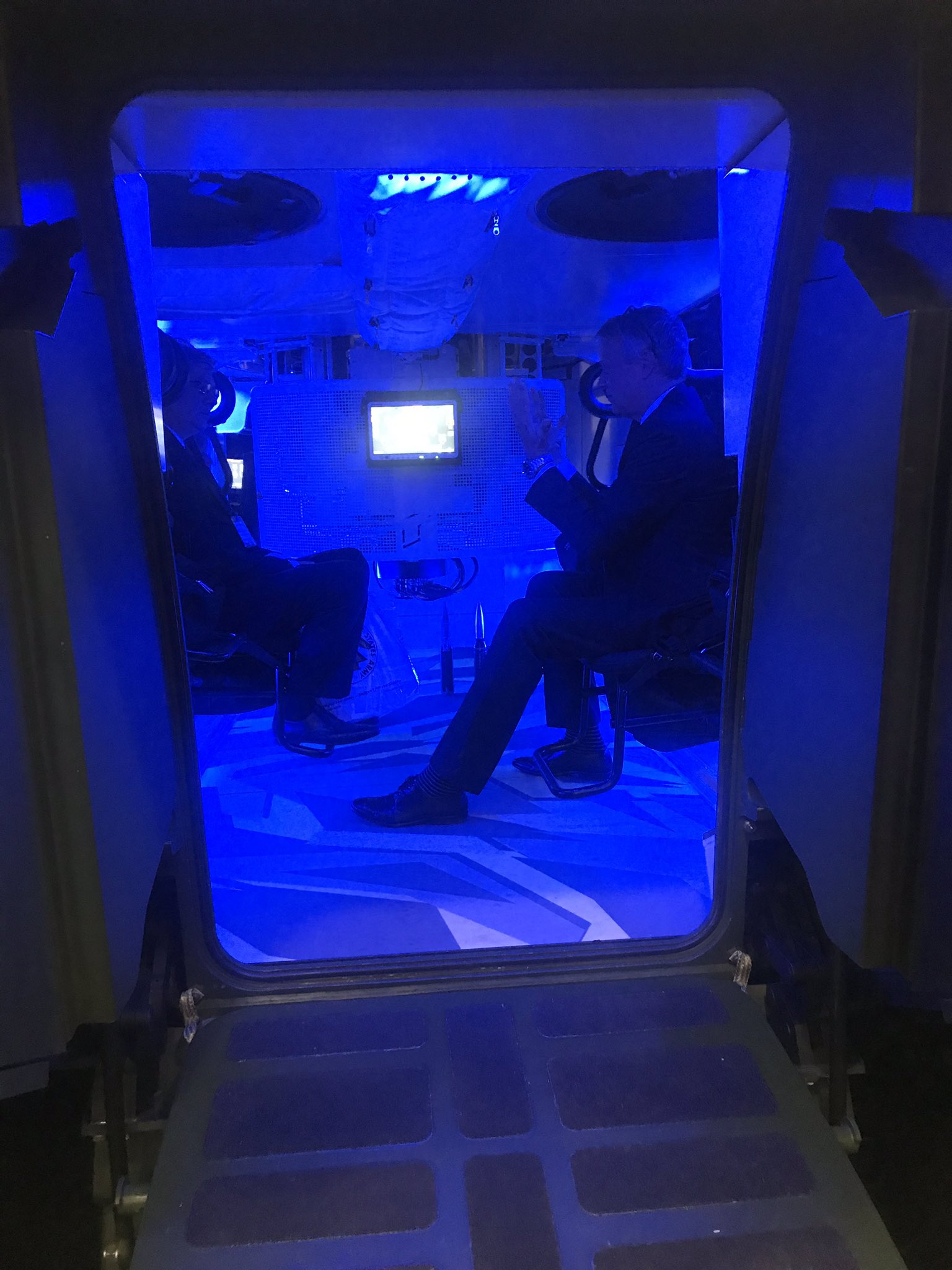

Nekem nem szimpatikus, hogy a küzdőtér és a deszanttér nem átjárható. Általában követelmény, hogy vészhelyzetben, a jármű felborulása esetén a személyzet gyorsan el tudja hagyni a járművet.
Első blikkre ha mondjuk belefordul egy csatornába és fejre áll egy ilyen harcjármű, a felső búvónyílások használhatatlanok, hátul lehet csak elhagyni a járművet a deszantajtón keresztül. A toronyban lévő két ember és a vezető szerintem innen nem tud kiszállni.
Régebben a fenéklemezen szoktak vészbúvó nyílásokat kialakítani ilyen esetre, azonban az aknavédelem miatt ez a fenéklemez ellenálló képességét csökkenti. Ha erre is ilyen megoldás kell, akkor az aknavédelem terén kell kompromisszumot kötni.
Amúgy nem hatékony a térkihasználás ilyen U alakú deszanttérrel, a fegyvereket az ülések közé kell rögzíteni, az ülések mögötti tér a sarkokban értékes térfogat, de nehezen pakolható.
A képen a jenki tenderre nevezett megoldás látható, amúgy csak nyolc ülés van, úgy már átjárható.

Ebben a konfigurációban a 3 fős személyzet mellett 9 főt terveztek bezsúfolni hátra.
Alapvetően ebben az esetben 12 fős rajjal számolnak, mert a 3 fős kezelőszemélyzet is a raj része. Ebben az esetben érdekes lehet, hogy alapvetően a jármű parancsnoki feladatait ki és hogyan látja el.
Mert ugye nem lenne olyan nagy baj, ha a rajparancsnok tudná meghatározni a célokat, és tisztában lenne a jármű körüli harci helyzettel. Azonban neki ki is kellene szállni a deszanttal együtt, mert odakint is vezetnie kellene a rajt.
Erre megoldás lehet, ha desszant alkalmával kiszáll a parancsnoki helyről, és a helyettese ül a járműparancsnok székébe, aki addig a deszanttérben foglalt helyet. Ez ebben a 9 fős konfigban nem igazán kivitelezhető.
A másik lehetőség a jármű kezelő személyzete állandó, és tulajdonképen nem szerves része a rajnak. Ebben az esetben a raj parancsnoka taktikai hátrányban van, mivel a külvilágról csak hallomásból vannak infói.
Működhet mind a kettő, de ehhez az adott hadseregnek alkalmazkodnia kell.
Szerintem ez lenen a célravezető.
A kiemelésben írt hátrányt nem értem, hiszen a rajparancsnok (tizedes?) kiszállhat a lövészekkel együtt, hiszen valaki más a harcjárműparancsnok.
A jármű-pk. infóit meg kell kettőzni a raj-pk. részére: 1-2 monitor, +1 fejhallgató/mikrofon.
Ennyit a hazai h-ipar is tud "faragni"... remélem :rolleyes:
A gond ezzel, hogy hova teszed a 9 fős U alakú deszanttérbe?
Mert ha mindenki háttal ül a falnak, akkor csak középre tudsz ilyen konzolt tenni, ami a deszantolást nehezíti, vagy teszi lehetetlenné.
Az U alakú megoldásnál a sarokban lévő helyeken nagyon kevés a hely.
Szerintem egyel jobb megoldás a 8 fős deszanttér, ahol ha jobb oldalra kerül a parancsnok, ott tényleg ki lehet alakítani egy saját konzolt, még akár egy EO toronyt irányító joystick-kal is. És még a bal oldalon lévő szűk összekötő korridor is szabadon marad, ezzel lehetővé teszi mozgást a személyzet és a deszanttér között.
A hazai hadiipar lehet, hogy meg tudná oldani, de ahhoz kellene a technológiai transzfer is, mivel ezen parancsnoki konzolnak nem csak a külvilágot kell megjeleníteni, de a C4 rendszerből érkező infókat is.
A PUMA-ban kétségtelenül kevesebb a hely, azonban ott a parancsnok a egy légtérben ül a deszanttal.
És hiába csak 6 fős a deszanttér, de vele együtt 7 fő is deszantolni tud.
Tudtommal a toronylövész és a parancsnok konzolja azonos funkciókat kap, és csereszabatosak, azaz ha dobbant a rajparancsnok, akkor a járműparancsnokká egyből a toronylövész lép elő. A németek asszem nem így használják, de akár erre is lenne lehetőség.
De ez már az adott hadseregen múlik, hogy mi lesz. Pl. ha jól emlékszem a Kanadaiaknál meg szimplán bent is maradhat a parancsnok a járműben, és onnan irányít....
A rajparancsnok általában NCO (őrmester), és neki amíg a járműben van - szerintem - mindenképpen minden infóval rendelkeznie kell, hiszen az 1 jármű az 1 raj, és az övé a teljes felelőség. Továbbá neki kell közvetlenül a szakaszparancsnokkal tartania a kapcsolatot, és az azon a csatornán kapott utasítasok alapján kell a raját/járművét irányítani.

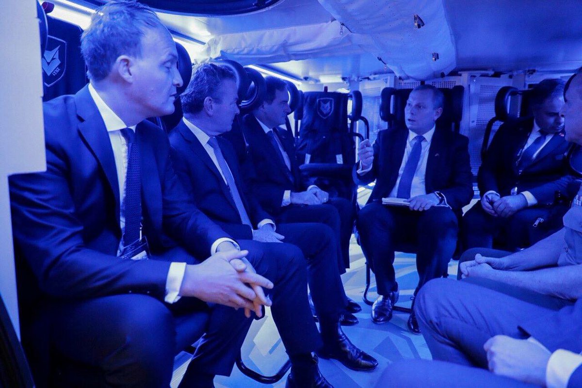

Amikor bent van a kilencedik ülés is középen, akkor a két hátsó ülés ki van fordítva. Hogy csak a képek kedvéért, vagy azért, mert a középső szék miatt máshogy nem lehetne normálisan ülni bennük, azt nem tudom. De szerintem inkább csak azért, mert így jobban mutat a képeken, mert ha itt nézem a jobboldali hátsó ülést, nekem úgy tűnik, hogy simán elférne benne az ember akkor is, ha párhuzamos lenne az ülés az oldalfallal.
Nekem meg erről valamiért a "nyolcadik utas a halál" ugrott be ... :D:D
