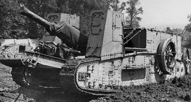

Nem, hanem az önjáró lövegek. Az önjáró lövegek az első világháborúban jelentek meg. A Gun Carrier Mk 1. volt az első igazi önjáró löveg (self propelled gun):
A második világháborúra általános lett az önjáró lövegek alkalmazása, több ezres darabszámban kerültek ki a gépesített csapatokhoz. Klasszikus példák a német Hummel:

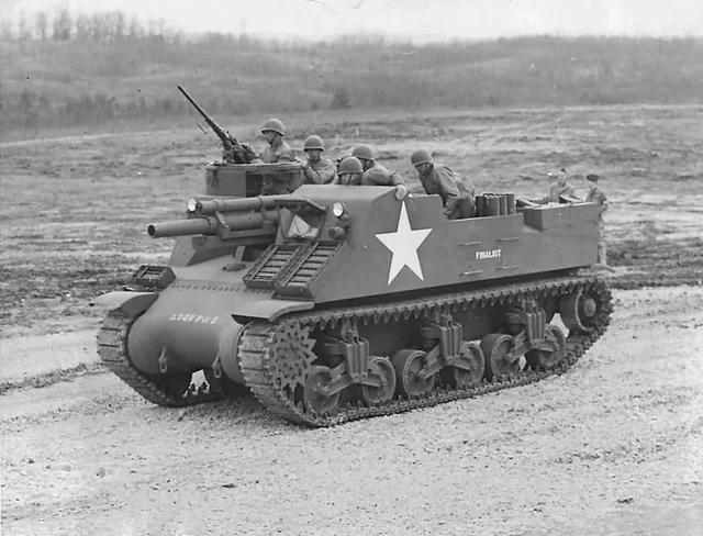

Az angol/kanadai Sexton:
Vagy az amerikai Priest:
A Magyar Királyi Honvédségnek története során nem voltak önjáró lövegjei, vontatott tüzérséggel is kihívásokkal küzdött. Ilyen hagyományt nem tudunk felmutatni. A magyar hadiiparnál tervbe se volt véve önjáró löveg gyártása tudomásom szerint. A Néphadsereg idején a Gvozgyikák gyártásába való betársulás volt a hadiipari kalandunk az önjáró lövegek gyártásával. A néphadsereg fegyverzetében is a Gvozgyikákkal jelent meg ez a fegyvertípus.

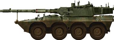

Nem halt ki, hanem egybeolvadt a páncélvadásszal (ami a második világháború idején még két külön kategória volt) és a löveg tornyot kapott. Ami megmaradt belőle az a könnyű, páncélozott alépítmény. Páncélvadásznak hívjuk ma, vagy tűztámogató járműnek, esetleg könnyűharckocsinak.
ZTL-11
Type 16
WMA301
AMX-10RC
B1 Centauro
M1128 MGS
M10 Booker
Kaplan MT
Type 15
Sprut
stb.
Strukturálisan ugyanazért léteznek, ugyanabban a szerepkörben és még nagyjából ugyanúgy is alkalmazzák őket a mai napig. A külalak változott csak annyit, mint az önjáró lövegeknél (ugye azok is tornyot kaptak, de azokat is teszik kerekes alvázakra a teherautóktól a 8x8-ig).
