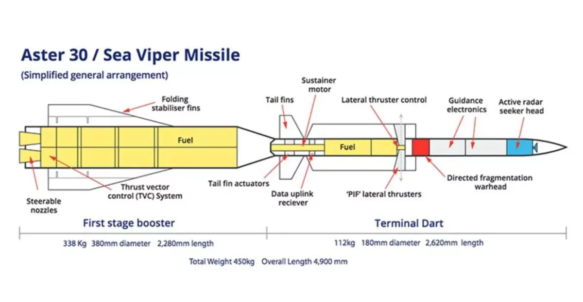

A SAMP/T NG új francia radarja: a THALES GF300-as 360 fokban képes ballisztikus célok pályájának meghatározására, nem szükséges egy adott szektor irányába rögzíteni az antennát.
Aster 30 rakéta
