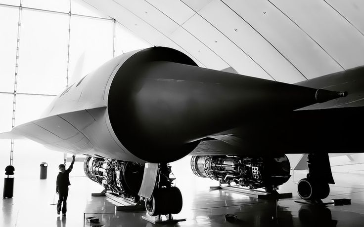

Hát ez tényleg a hajtóművek oszája.
(meg lehet így is oldani a száguldást, csak -legalábbis számomra- jó bonyolultan)
Reactions: fishbed and emel
