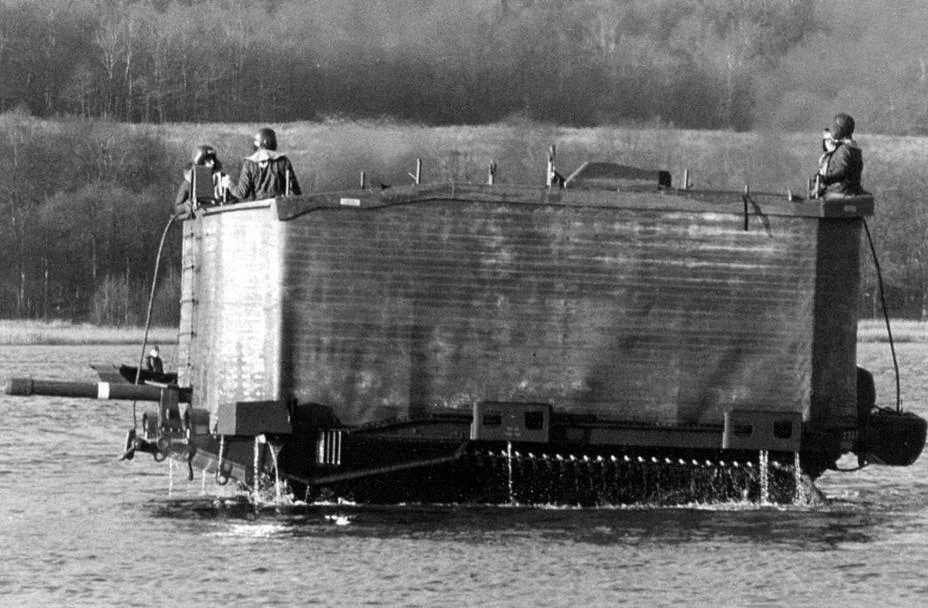

Ezt már posztoltam korábban azt hiszem. Némileg ellentmond a csak védekező jármű koncepciónak, mégha egyértelműen az is.
Az, hogy a doktrina alapvetően a védekezés volt, az nem jelenti azt, hogy sosem csináltak volna ellenlökéseket.
Nem véletlenül írtam az utolsó bekezdésemben amit, nem véletlen az sem, hogy a svédek az utolsó modifikációt már nem csinálják meg a gépen.
Gyakorlatilag az egész koncepció abban a pillanatban megdöglött, ahogy elterjedtek a modern páncéltörő fegyverek, lőszerek és a használható stabilizátorral, tűzvezetéssel ellátott harckocsik.
Idézek a linkedből egyet, tűpontosan megmutatja, hogy miben járt el az idő az Strv. 103 felett.
In a tank vs tank duel, the tank that fires first will destroy its opponent in four duels out of five.
The tank that gets the first hit in is four times more likely to win the duel.
The goal to strive for with all tank gun fire is to both hit with the first round and to destroy the target with the first hit.
A hatvanas években ugye ezt úgy csinálta az S harckocsi, hogy hosszú bottal mászkált, messziről operált, kicsi célpontot jelentett, aztán a világ megváltozott őt meg nem lehetett fejleszteni ezen a téren.

Mondjuk önjáró páncéltörő fegyvernek ma is megállná a helyét. Ha svéd lennék, akkor ez lenne a T-72-őm valamelyik fórumon. :D

STRV 103D, ez volt az utolsó verzióra egy kísérlet, aztán érkeztek a leók és nem erőltették.
Mondjuk úgy tűnik APFSDS már kezdetben is kifogott volna rajta

Lehet, hogy hülye vagyok, de talán még a Strv 103 is jó lenne védekezésben páncélehárításban. Kérdés, hogy mennyi van még belőlük is milyen állapotban. A modernebb 105-ös APFSD penetrátorok azért ki tudnák lőni az orosz tankokat.. (ez mind elméleti dolog, nem vagyok hk-s, csak eszembe jutott..) Nem néztem utána..

Max oldalról

Éktelenül elavult,alkatrész már rég nincs hozzá-már ha egyáltalán van még belőle múzeumi példányokon kivűl.Plusz egyáltalán nem volt egyszerű járgány.

86-ban még volt 80 darab C változat, lézertávmérő és efféle huncutságok. Tudom, hogy nem volt egyszerű járgány, a fene tudja mennyi van.. Én inkább régebbi CV-90-es svéd bejelentést gondolok, de az meg támadásra ok, de MBT-k ellen nem.. Viszont szvsz annyit ér mint a Bradley, Warrior és kortársai..
