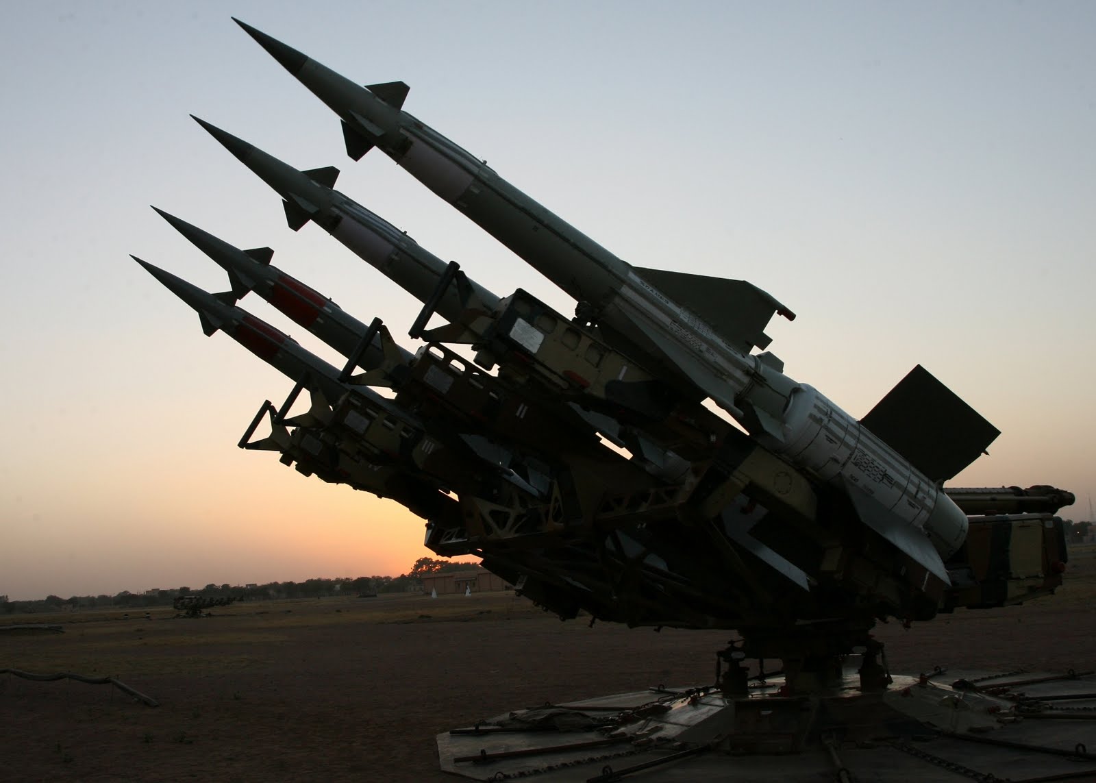

Hmm...Itt is megemliti Dani a Spirit seggbe durrantasat,ami a horvat oldalon landolt!Egyebkent legeloszor a Vojska ban olvastam errol a hirrol (szerb katonai ujsag) hogy ez mennyire lehet igaz azt nem lehet sajnos bizonyitani,mindossze annyi a biztos hogy a horvatok tol jott az info anno hogy az o teruletukre pottyant le valami es az amcsik takaritottak!Viszont a horvatok nem kozoltek hogy milyen tipusu repulogep esett le hozzajuk.Lehetett ez a bizonyos Spirit is amit Dani emlit,de lehet hogy nem!
Ezt a részt sajnos nem lehet elhinni. A B-2 repülési magassága olyan, hogy esélye sem lehetett a Nyevával. Még teljesen ideális esetben is talán csak másodpercekre látta volna meg a SzNR-125 és után olyan utánlövés lett volna, hogy ha valami csoda fojtán rakétát indít, az utánlövés nem ment volna. Nem ideális esetben meg semmit nem tud csinálni a nyeva osztály 40-50 ezer lábon repülő stealth géppel. Mert a B-2 repmagassága bezony ez...

Ertem,szoval magyaran nem tud felloni a Nyeva oda ahol a B-2 grasszal.Van egy ismerosom aki Dani-t ismeri,megkerem ot hogy kerdezze meg hogy honnet veszi azt hogy B-2 volt!Mibol velekedik arra hogy az egy Spirit volt!Mert engemet ez a resze erdekel leginkabb hogy honnet latta vagy sejti hogy az egy B-2 volt!Talan a kijelzojen lathatta hogy pl mas formaja van a jelnek mint az F-117 nek,viszont lopakodik?Mert azert nem lehet rola feltetelezni hogy a levegobe beszel vagy nyomatni akarja a propagandat...!na hatha sikerul tovabbi infot gyujteni a feltetelezesrol.
Fizikailag fel tud menni a rakéta, az SzNR-125 az, aminél akkora ferde lőtáv jön ki, hogy az F-117 szintű RCS ellen tehetetlen, de még ha érzélné is, akkor a rávezetésre már nem lenne elég idő.
Ezen felül az indkátoron felvillanó lencsejelből te az életben nem teszel különbséget gépek között.

Nem a rakéta hatótávjával van a baj,hanem,hogy túl későn veszi észre a radar így csak utána lőni tudnának és erre kevés a rakéta lőtávja +ugye ha távolodik a B-2 akkor gyorsan el is fog tűnni a radarról.
Nem, ez ebben a formában téves. A HT összefoglaló kiadása után majd térjünk vissza erre, abban lesz olyan HMZ diagram ami alapján el lehet magyarázni. Vagy holnap, ha lesz rá időm. :)
Ez a HMZ 300 m/s alatti nem zavaró célok ellen. A (majdnem) fullos magyarázattal viszont megint elspoilerezem a HT összefoglaló egy részét...

Én nem értékelem karosszékből azt, hogy Daniék lelőttek egy B-2 bombázót. Ő székely ember, és kicsit máshogy beszél és máshogy is kell érteni, mit mond. Ő több előadáson elmondta, hogy lelőttek egy B-2-est. De ez nem jelenti azt, hogy az lezuhant, hanem azt, hogy rakétát indított egy B-2 ellen, amelyen valószínűleg találatot értek el, és kényszerleszállt, vagy rongálodott, de darabjai valahol Horvátországban zuhantak le. Az is biztos, hogy a horvátoknál volt egy terület ahol amerikai mentesítők jártak még a földet is kicserélték X mélységben és térségben, valamint valamilyen roncsdarabokat elvittek. A B-2 "lelövése" annyira komoly, hogy a szerb katonai dokumentumok között szerepel, a jelentés és, amelyet Dani írt, stb.
Vannak akik komolyan kutatnak ezeket. Nem szeretem mikor karosszékből "csuklóból" megint a tényleges tények teljes ismerete nélkül (csak a nyilvánosságra hozott műszaki paraméterek) alapján elvetjük, hogy találat, ért egy B-2-est.
A Kossuth rádiós riportban lelőtt más lelőtt F-117 is szerepelt, de ezt nem tudom milyen dokumentumok támasszák alá. Az biztos, hogy a rakétaosztály naplói, a jelentések stb. tényleges bemutatása, mikor, mit hogyan, sokat segít Dani állításán. Egyébként is sok olyan eset volt akár lérakosoknál, akár légvédelmi tüzéreknél, mikor általuk lelőtt, megrongált gépek simán hazatértek és nem volt sérülés sem rajtuk. Az amerikaiak egyébként ezeket az eseteket biztosan el próbálják tűnteni, hogy egy "kurva drága szuperfegyerüket" akár csak megrongálta egy orosz gyártású ráadásul elavultnak tekintett lérak komplexum. Lásd pld. egy évtizedig nem ismerték el az F/A-18 elvesztését Irak felett, és csak a gyászoló család komoly kérésére derült ki, hogy MiG-25 lőtte le. Addig még a hajózó is csak eltünt. Ezzel nem azt írom, hogy biztos, hogy az Daniék lelőtték a gépet, de árnyaltabb a dolog.
Az nem igaz, hogy hiánytalan volt a B-2 flotta. Én kerestem, de nem találtam egyidőben (1-2 hét alatt) készített olyan képeket amelyen mindegyik B-2 szerepelt. (Lásd EXIF fájl pld. de ez is manipulálható.
Szóval nincs bizonyíték, hogy egy megrongált B-2-öt nem javítottak X/Y idő alatt, amelyet talán Daniék találtak el. Erről nem fog senki sem bizonyítékot találni. De arről sem, hogy minden gép sérülésmentes volt a Jugoszláv-NATO háború utáni hónapokban..
Nem csuklóból.
  1. A HMZ diagram és a stealth kombó ezt hozza ki. Fizika.
  2. Semiféle bizonyíték nincs.

1., Nem minden gép zuhan le amit eltalálnak, főleg ha az nem telitalálat csak közeli robbanás repeszhatással. Szakadhattak le róla darabok, de attól még hazarepülhetett, nyomokat eltakarították, gépet kijavíthatták.
2., Ugyanúgy lehetett az egy másik "eltalált" F-117 amiről szakadtak le darabok egy közeli robbanás nyomán, és annak a nyomait takarították el.
3., A flotta akkor teljesen hiánytalan bizonyítottan, ha valaki tudja bizonyítani a 20 példány egyidejű meglétét, ez elég problémás szerintem. Viszont a bizonyítás hiánya még nem bizonyíték az ellenkezőjére sem.
