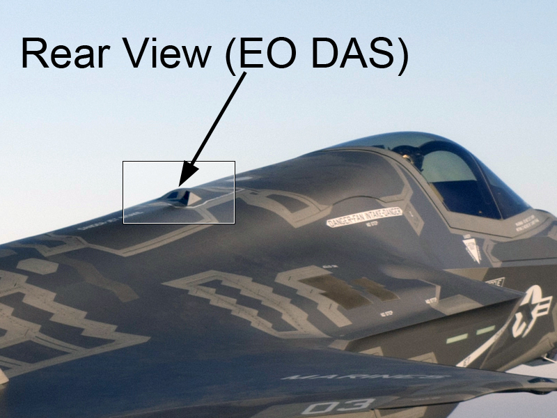

Nézegesd boki hozzászólását pont egyel előtted.... #6844
Megnéztem amit boki belinkelt és meg van a képen a két szenzor 101ks-U/02 ami hasonló a ami a j-20-nak van + a gép orránál két oldal beépítve a 101ks-U/01.
Így megvan amit korábban leírt sidewinder hogy 6 kamera van a gépen ami 360 fokban biztosítja a látást a gépnek .
Eddig vágom ! Na de nézve a videot képeket és nem tűnik fel sehol sem .
