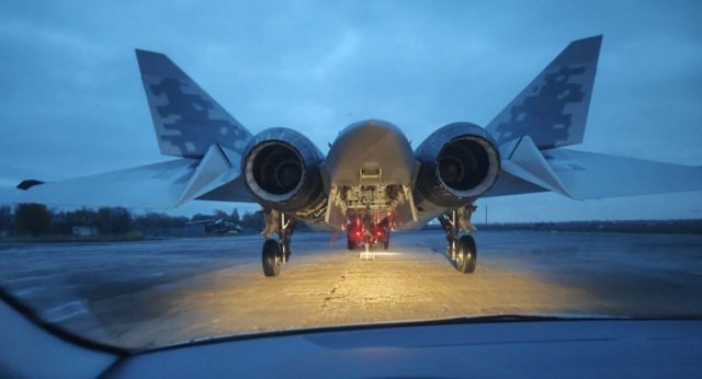

A véleményemet ismeritek: szerintem Oroszországnak az ország földrajzi méretei miatt sokkal jobb a Szu-57, a két hajtóművel, nagyobb hatótávval. Persze tudom, hogy az légi utántöltéssel a "végtelenbe tolható". A képpel kapcsolatban az igazat természetesen nem tudom,hogy AI, vagy nem Ai. Csak az aki Szuhoj/KNAAZ dolgozó, de ők se mind. Lehet, hogy tényleg esetleg már a gurulópróbáknál tart a Szu-75. Viszont egy furcsa dolgot látok a képen, vagyis inkább négyet: a Szu-57 hajtóműveinek fúvócsövei vízszintesen állnak, ahogyan a két vízszintes stabilizátora is. Ha a hajtóművek le vannak állítva, akkor az eddigi képek és videók alapján a fúvócsövek befelé "bandzsítva" lógnak a föld felé, és a stabilizátorok is a föld felé néznek a kilépőélükkel. Ha viszont járnak a hajtóművek, akkor miért nem látni a belőlük kiömlő forró levegőt?
A fúvócsövekben a munkát végző közeg a kerozin (nincs külön hidraulikafokyadék), így ha a repülő tüzelőanyagrendszere nyomás alatt van, akkor állhat így a fúvóka (azt nem tudom, hogy nyomás alá lehet-e helyezni a rendszert anélkül, hogy beindítanád a hajtóművet). A függőleges vezersík pedig simán állhat normál állásban a hajtóművek beindítása nélkül, ha áram alatt van a mozgatórendszer (nem hiszem, hogy hidraulikusan mozgatják, az elég elavult megoldás lenne).
Pedig rohadtul úgy mozgatják. Minden vadászgépen, az F-35 kivételével, azon van csak kombinált elektro-hidraulikus aktuator rendszer. Az összes többi vadászbombázón, beleértve az F-22est is, hidraulikusan mozgatják a kormányfelületeket. Az ne tévesszen meg, ha egy gép Fly By Wire vagy oroszul SZDU-s. Az csak annyit jelent, hogy nincs közvetlen himbás/tolórudas összeköttetés maguk a kormányfelületek vagy legalább az azt mozgató hidraulika és a pilóta előtt lévő botkormány közt. Hanem amekkora kitérítést végez a pilóta a botkormányon/oldalkormány pedálon, azt méri az elektronika, és generál belőle egy jelet, ami alapján a megfelelő mértékű kitérítést elvégzi a rendszer az adott kormányfelületen.

Én úgy emlékszem, a Szu-57M esetében felmerült, hogy elektromechanikus aktuátorokat integrálnának. Azt hiszem, a fotón egy -E van, lehet, hogy ezek már ilyen aktuátorokkal készülnek.
Igen, az M-eknél már arra akarták cseréni a régi hidraulikus rendszert. A Szu-57E esetében passzolnám a kérdést, de azt nem tartom valószínűnek, hogy az export változatba modernebb hazai rendszert építsenek, mint a saját alap gépeikbe.

Lehet, hogy az -M és az -E is megkapta már.
Az elektromechanikus aktuátorok karbantartásigényét jóval alacsonyabbra saccolom, mint a hidrósokét, ez pedig elég jól mutat bármilyen prospektuson.
Igen és az F-35 egy modern 5.gen. gép (az F-22-es kb 20 éve állt szolgálatba, azaz a 90-es évek technológiai színvonala)...
Mert ez nem egy repülőgép.
A kép előterében a különféle bemutatók standjai mellett kiállított egykori földi tesztpéldány hátsórésze látható.
Ez a "057" lajstromú "gép" lényegében egy mock up, nincsenek igazi belső rendszerei:
Van mutogatható kabinja, de a kabinkeret az árulkodó, mert csak egy egyszerűsített ív, nem alkalmas hermetikus zárásra.
Viszont cserébe ugyanolyan vékony, mint az F-35-ösnél, igaz, ott az egész dekk egyben nyílik fel és a kabinkeret csak a plexi belső merevítését szolgálja, nem képez hermetikus válaszfalat.
