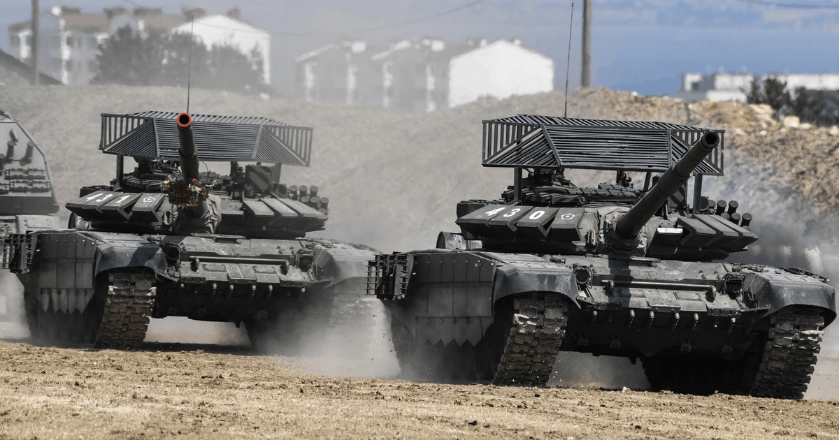

Ja, bocsi, lefelejtettem a videót. Nem vízszintes találat, kb. 60 fokos szögben érte a harckocsit felülről. Amit a képen látsz a kumulatív sugár kimeneti nyílása.
Ne viccelj már, ez a rács az oroszhoz képest nem is tudom micsoda. Ez egy odaokádott szar igazából. Még így képeken is látszik a különbség:
Ez az orosz:
Még csak nem is hasonlít arra amit az ukránok odahánytak.
Igazából teljesen mindegy. Teljesen hatástalan ez is, ugyanúgy ócskavasból van, és ugyanúgy szétcsapná a Javelin. Reaktív páncél mögött 600mm-es átütést kellene megfogni... Nem nehéz belátni ez lehetetlen.

Persze hogy propaganda volt az egész... De ha odatettek volna egy gyári új T-72B3-at, akkor is ugyanez lett volna az eredmény. Most komolyan, ócskavasnak + kb. 50mm tetőpáncélnak kellene megfogni egy rakétát ami 600mm-t tud átütni reaktív páncélzat mögött???
Ugyanolyan moráljavítás volt ez az ukrán "teszt" mint az oroszok részéről az ócskavas felszerelése a toronyra.

Azért vehették volna a fáradtságot és megpakolhatták volna téglákkal a tetejét. Ha már tesztelünk,akkor menjen rendesen. Ennek így nem sok értelmét látom.
Szerintem is úgy lenne érdekes.
Persze nem teljes a lefedettség, de a torony egy részét felülről ERA is borítja. Ha a rács korábban indítja be a Javelin -t, és elég szerencsések ahhoz, hogy ERA téglát találjon el, akkor talán működhet a dolog.

De az elavult. Bezzeg az Ukránok a saját T-72A-ikat is minimum Nyizs / Nozs ERA-kal dekorálják ki, a prospektusban, gyakorlatilag meg Kontakt-1 kerül rájuk. Őket megértem, csórók, de az Oroszok olyanon spórolnak, amin nem kéne, de az ő bajuk.
Tudod mi az a maszkirovka és mi a célja ? El hiszem , hogy sokat olvasol és tudsz is (már ami publikus ) ebben a témában , de csak kérdem miért hiszitek , hogy mindent (is) tudtok ? Miért gondoljátok , hogy az Oroszok akik 100 éves tervezési/építési/üzemeltetési tapasztalattal rendelkeznek sőt egy igen komoly hírszerző hátterük is van hülyék lennének ?

Struktúrálisan olcsó. Jevelin meg az árcédula, a ruszki meg megoldotta erőből szokás szerint, a Kornet-el 13rubel 30 kopekért. Ugye annak nem kell felülről jönni , szimplán kb átmegy minden ma ismert haditechnikai eszközön.
RPG család aktuális verziójáról nem is beszélek most.
Ennek ellenére mindenki faragja a vasakat.....Tehát vagy mindenki drogos, vagy valami nem kerek a sztoriban.
Ez nem igaz. Teljesen kizártnak tartom, hogy szemből bármit is tudna kezdeni egy M1A2C-vel, Trophy nélkül is. Szintén elég valószínűtlennek tartom, hogy a Leopard-2A5+ tornya ellen érne valamit. Merkava IV dettó.
Az tény, hogy a Hrizantema-val együtt a Kornet valószínűleg a világ legerősebb hagyományos páncéltörő rakétája, de ez egyre kevésbé elég, mivel a modern harckocsik elülső páncélzata kumulatív töltetek ellen rendkívül ellenálló. És ha ez még nem lenne elég, gombamód szaporodnak az aktív védelmi rendszerek. (izraelben a kezdeti sikerek után nullára csökkent a Kornet hatékonysága)
Nem véletlen fejleszt mindenki felülről támadó eszközöket. Ismét egy terület, ahol az oroszok eléggé el vannak maradva.
Amúgy mégvalami, a Kornet nem egy filléres cucc!
Pl a Leopard 2A5 frontális védelmének a fizikai vastagsága az ékkel együtt 1 méter felett van. Nincs az a kumulatív rakéta ami azt átüti.

Milyen módon van támadva a tetszőleges harckocsi ? Beásott, immobil célpontot, vagy mezőn nyíltan rohamozót, mert akkor nem a tornyot kell becélozni, hanem a teknőt ...
Ukrajnában csomó T-64-esnek repült a tornya ...
