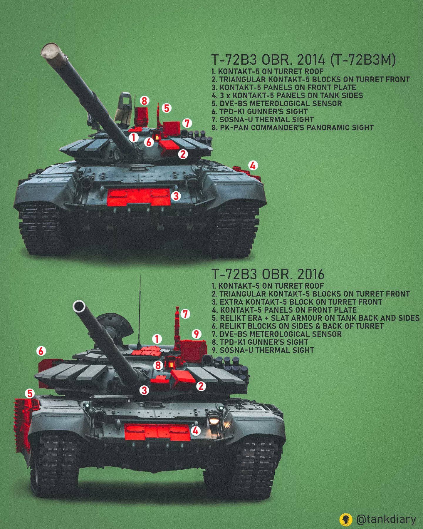

PK-PAN panoráma periszkóp.

speziale
De tudsz már megcsinálták páran, csak az oroszok ezen spórolnak. Az m4cz-n van pl.
az állításom azon egyszerű logikán alapult, hogy a T-72 tornya meglehetősen kicsi és eleve zsúfolt, ezért nehéz látni, hogy pontosan hova is kerülne egy panoráma periszkóp...
beismerem egy olyan elképesztő kendács megoldásra nem gondoltam, mint ami a szerb gépeken van...
a cseh megoldással is nekem úgy tűnik, hogy vannak bajok, hiszen a parancsnoki kupola elé került a periszkóp (gondolom így lehetett egyszerűen megoldani a belső "interface" elhelyezését)....csak így szerintem a periszkó faszán kitakarja a parancsnoki kupolán lévő kémlelőnyílásokat
a T-72b3 obr 2016 prospektusban szereplő megoldása jó lehetett volna....csak gyanítom, hogy nem véletlenül van az amit írtál, hogy ez duplázta volna az upgrade költségét...nyilván nem önmagában az optika lett volna ilyen drága, hanem gondolom ahhoz már a torony belsejében is kellett volna nem keveset mókolni
A komplett toronycsere is opció, mint ahogy a T-80U-nál vagy a T-90-esnél, vagy T-72-esen belül az Objekt 186-nál megoldották.

Jobb ágyú, hőkamera, digitális tűzvezető rendszer, új híradóeszközök, jobb motor. Ha ezeket nem látod akkor vak vagy.
A T-72B2-es Rogatkát 2006-ban mutatták be, néhol T-72BM-ként is jelölik. A modernizáció a következőkből állt:
- T-90A autotöltője, a hosszított penetrátorok miatt,
- Relikt ERA kazetta mind a teknőre, mind a toronyra,
- lézerbesugárzásjelző
- Nakidka radarelnyelő festék
A T-72M1M-et Arénával tervezték. A T-72M1M-et 2007-ben mutatták be.
"Sokallták" az Aréna, még a Relikt árát is, helyette megcsinálták 2010/11-ben a T-72B3-ast.
A T-72B3 a következőkkel bír:
- új motor
- a Pk az ezeréves TKN-3MK passzív infrát használja, 600 méter a max látótávja, jó időben, de kapott monitort, amin látja a lövegirányzó hőképét is.
- új löveg, 2A46M-5, és a karusszelt nagyon minimálisan módosították, de legalább tüzelheti a Szvinyec-1 / 2-est.
- új rádió
A T-72B3M az aknavédelmet kapott, meg oldalra Relikt, és a Pk elvileg PK-PAN hőképet kapott, végre, 2017-ben.
És mindkettő drága, és nem túl életképes egy modern harctéren.
