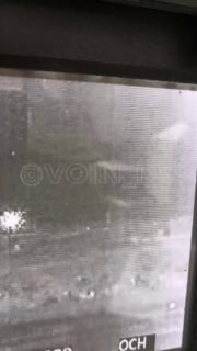

Még mindig azt nem értem, hogy ha a hőkamerával meglátja a 4500 m-re lévő célt, de az nincs a tűzvezetéssel összeépítve, akkor hogyan célozza be? Persze ha jó a szeme, a körülmények is adottak, akkor talán a nappali optikával is megtalálja utána, de ez elég bizonytalan megoldásnak tűnik. Éjjel, füstben, ködben meg szinte használhatatlan módszer.
Még mindig nem értem miért gondolja azt bárki, hogy a T-80 sorozatnak nincs tűzvezető rendszere... :eek:
A T-80BVM ami a videón van full digitális.
Mi a probléma?
A régebbi tankoknál meg elég ha a hőkamera párhuzamos a nappali optikával. Onnantól kezdve minden úgy megy mint a nappali irányzékon.
Én nem értem mi a gond...

Senki sem gondolja ezt. Pont arról magyarázunk, hogy van neki, mert anélkül nem lehetne 4500 méterre még annyira se lőni mint a videóban.
Úgy nem lehet hatékonyan harcolni, hogy éjszaka benézem hőkamerával a célt, majd átnézek a nappaliba, megirányzom, a nagy semmit (hisz látni nem látsz benne semmit), lősz, visszanézel a hőkamerába és leellenőrzöd, hogy mit sikerült eltalálni. Ezzela módszerrel max statikus célpontokat vagy képes eltalálni álló helyzetből, de ha te vagy a célpontod, neadj Isten mindketten mozogtok, akkor semmit sem fogsz eltalálni.

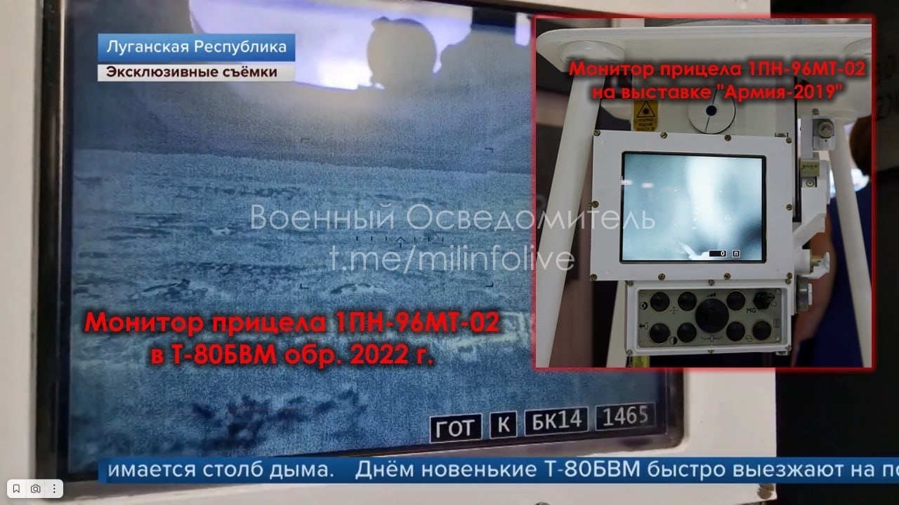

De ha ez nem elég érv akkor jól látszik, hogy ugyanott van megjelenítve a távolság (a 4db nulla) mint a SOSNA U-nál azaz a középső érték , szemben a 1PN96MT-02-vel ahol a jobbszélső érték a távolság.
Ez a 1PN96MT-02 monitorjának képe ( balról jobbra haladva az 1. a töltöttség jelző, a 2-at nem tudom hogy mi, a 3. as lőszertípus, a 4. pediga távolság méterben):
