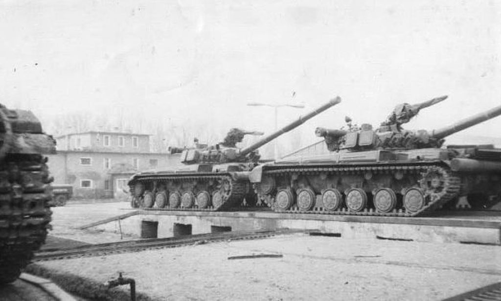

Érdekesség képen, például a Kiskunhalason települt szovjet 134. Gárda Harckocsizó ezred egészen 1980-ig T-55-ös változatokkal volt feltöltve:
Csak 1979 végén, 1980 elején kezdték meg a leváltását T-64-esekre Kiskunhalason:
