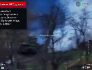

T-80BVM ellenséges tűzben:
17 550
59 436
Szerintem ez egy B3,bal hátul füstöl,ahol a kipufogó van,és nem nyújtott tornyos hátul,mint a T90M.
Végül is egy akna,2x atgm hátúlról,mintha a Leopardokat látnám....
A leírásban BVM van, de így , hogy laptopról nézem az nagy eséllyel egy B3-as. Igazad van szerintem!
